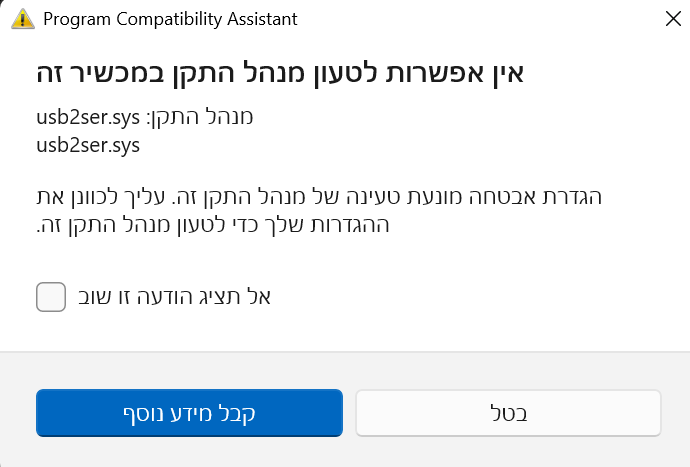

    אני מנסה לשאוב קושחה ב- sp flash tool, וכשאני מחבר את המכשיר למחשב- קופץ חלון כזה:
    מישהו יודע מה לעשות?

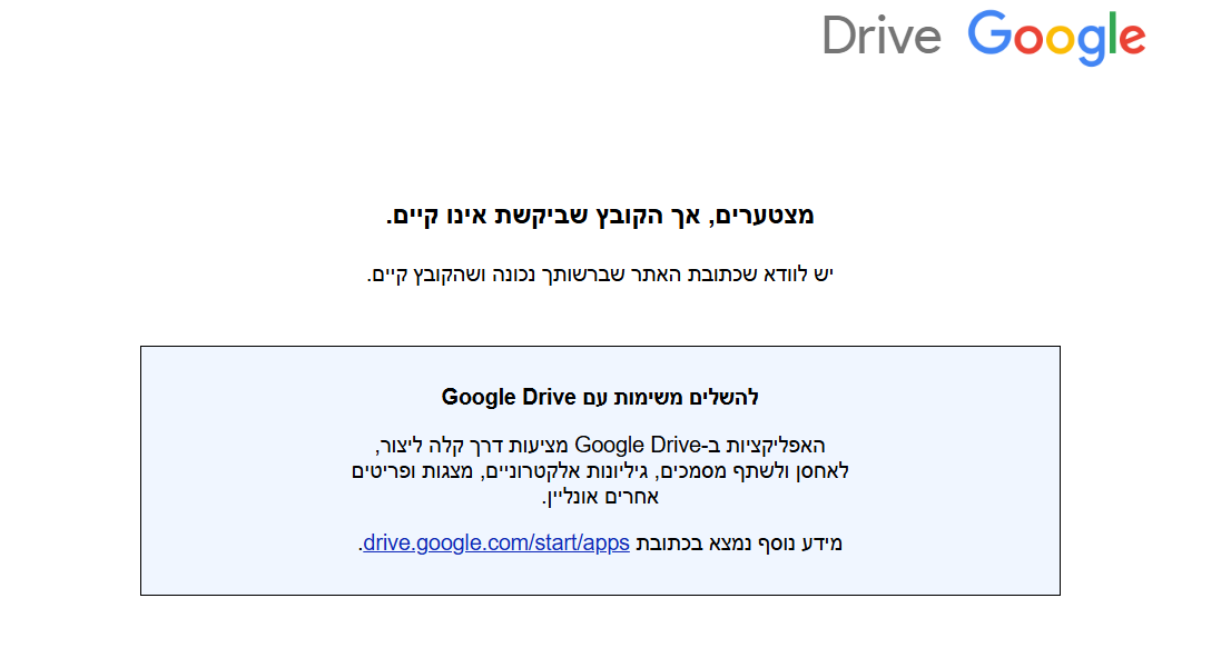

    דרך אגב, הדרייברים האלה https://mitmachim.top/topic/26342/דרייברים-ל-mtk-כל-הסוגים-להורדה- ששם יש פתרון לזה בדרייברים אחרים- הקישור של ההורדה שלהם לא פעיל.

      @5elisha אתה חייב דרייברים לפני תרענן את הדף וזה ירד תתקין את הדרייברים וזה בעזרת ה' יעבוד

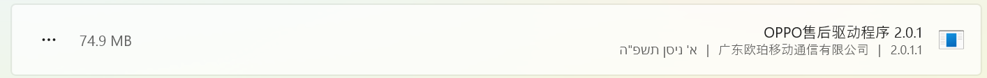

          יש לי את זה: 0c388d69-8693-49d6-bc7c-a1a7f35a1dda-image.png

            @5elisha כתוב לך שם בהמשך לוינדוס 11 אם יש איזה שגיאה שנראה אותה שגיאה כמו שלך מצורף שם דרייברים להתקנה ידנית

              @אלוף-תימן
              נכון, אותם הורדתי, אך הוא כתב שבנוסף להם צריך את הדרייברים הראשונים
              שלהם, כאמור, הקישור לא עובד...

                  5elisha
                  @5elisha
                  ברוך ה', התקנתי עדכונים לוינדווס (11), ועדכונים אופציונליים- ועכשיו זה עובד... בכל אופן, תודה רבה לכולם!
