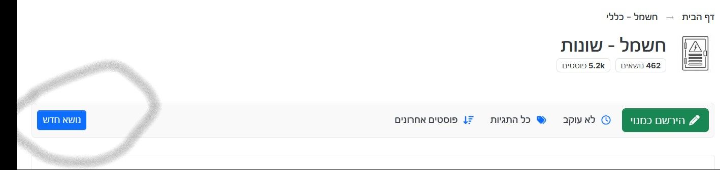

                                        יוסף Z
                                        @לנציצ לא מצליח
                                        איפה פותחים ?
                                        ל תגובה 1 תגובה אחרונה
                                        • י יוסף Z
                                          @לנציצ לא מצליח
                                          איפה פותחים ?
                                          ל מנותק
                                          ל מנותק
                                          לנציצ
