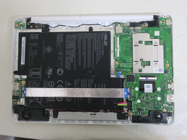

    יש לי מחשב נייד אסוס עם 2 ג'גה ראם, הוא איטי ולכן קניתי זיכרון ראם של 4 ג'יגה כדי להחליף [או להוסיף אם שייך],
    הבעיה שאני לא מוצא איפה להכניס את זה, אני מצרף תמונה של המחשב ושל הראם שקניתי ואני מודה למי שיוכל לומר איפה זה אמור להיכנס.תמונת המחשב.JPG

      @עוז-ושלום קודם תמצא את הדיסק קשיח ואחרי זה תחפש את המקום של הזיכרון RAM.......
      זה לא מחשב אלא טאבלט שניסה להתחפש למחשב ולבש מקלדת...
      אין שום אפשרות כמובן לשדרג את הזיכרון RAM
      יכולת לראות את זה במנהל המשימות שאין חריץ פנוי..

        חסכת לי לנסות לפתוח את האזור השחור
        אני לא הייתי בטוח שיש חריץ פנוי אלא שווה לי להחליף את הראם הקיים בחדש שיש בו יותר ג'יגה.

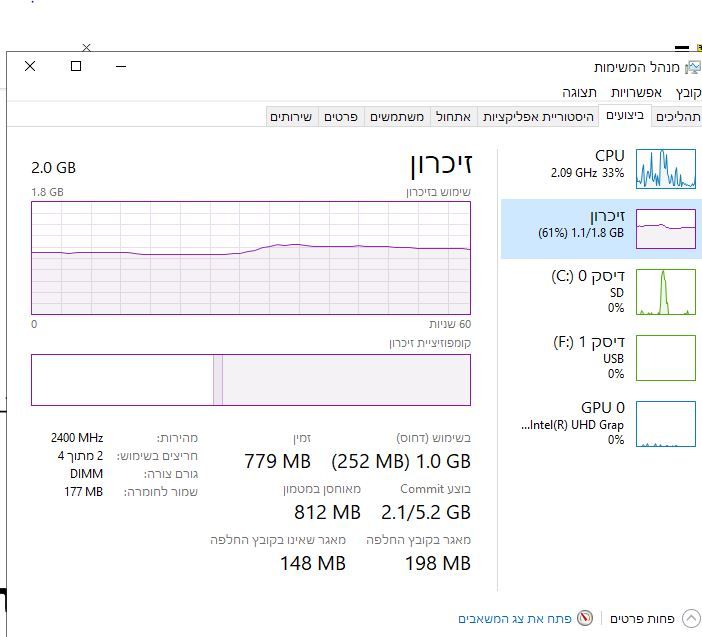

          @עוז-ושלום איזה גורם תצורה כתוב לך על הזיכרון במנהל המשימות - ביצועים - זיכרון

              @עוז-ושלום כתב בבירור | הוספת זיכרון ראם למחשב נייד:
              הכל מולחם.
              שים לב שחובה גיבוי לחומר כי אם המחשב הולך להציל חומר מהדיסק זה סרט לא זול בכלל...

                @עוז-ושלום לגבי לשדרג את הRAM אתה יכול לשכוח מזה לגבי המחשב הנ"ל (הכול מולחם)
                האזור השחור זה בטרייה לא מתחבא שם שום דבר
                עם יש משהו זה כנראה מתחת ללוח אם (הצד השמאלי של המחשב אם כי לא מומלץ לגעת בזה ביידים כי כנראה תהרוס את זה רק מלגעת בזה עם זה
                הטיפ היחיד שאני יכול לתת לך זה לעבור ללינוקס שהצריכת ram פחותה בהרבה
                בנוסף מה הדגם של המחשב

                    מחשב כ"כ ישן בטח עובד עם DDR3 אולי אפי' DDR2.
                    לפי המהירות שהוא ציין מעלה
                    זה נראה שזה כן DDR4
