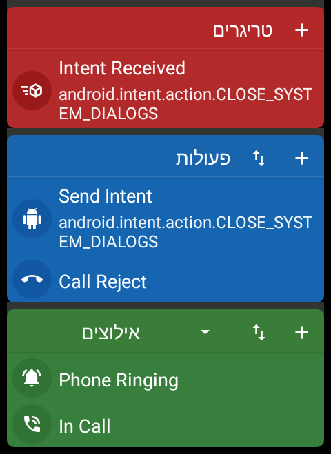

    הכותרת אולי נשמעת מגוחכת, אבל:
    אם אתם לא משתמשים בחייגן המובנה, אז לחיצה על ניתוק שיחה מחזירה אותם למסך הבית, ולא מנתקת את השיחה...
    המאקרו הזה אמור לפתור זאת.
    המאקרו להורדה
    על המאקרו: טכנית, עד כמה שידוע לי, אי אפשר לשנות את פעולת המקש הזה ע"י אפליקציות כדוגמת key-mapper וכו' (יכול להיות שבאפליקציה הזו ספציפית זה אפשרי בתשלום, לא ניסיתי), כיוון שבעצם זה מקש הכיבוי.
    המאקרו הזה מבוסס על מאקרו שמצאתי בתבניות של מאקרו דרויד, שהטריגר שלו הוא intent של סגירת דיאלוג מערכת. באופן רגיל, ברגע שלוחצים ארוך (כ2 שניות) על מקש הכיבוי, נפתח דיאלוג לבחירה האם לכבות את הטלפון. המאקרו מזהה את זה, סוגר מיידית את הדיאלוג, ואז אפשר לבצע כל פעולה שנבחר.
    בהתחלה חששתי קצת שזה לא יהיה נוח ללחוץ ארוך בשביל לנתק, אבל באמת זה ממש לא מורגש...
    אשמח לשמוע אם עובד לכם, בהצלחה!
      המאקרו להורדה

      נשמע טוב, אבל אתה יכול פשוט להגדיר ב key-mapper כל מקש אחר לכיבוי בלחיצה קצרה ולהגדיר אותו שיפעל רק בזמן שיחה.

        @1020 אתה אמנם צודק באופן טכני, המחשבה על כך עברה לי בראש, אבל חלפה מהר..
        מרגיש לי מוזר ללחוץ על 3 או אפילו חזור כדי לנתק שיחה, אני כבר אלחץ על הטאץ' וזהו..
        בכל מקרה לא מרגישים את השיהוי הזה. והבוחר יבחר..
