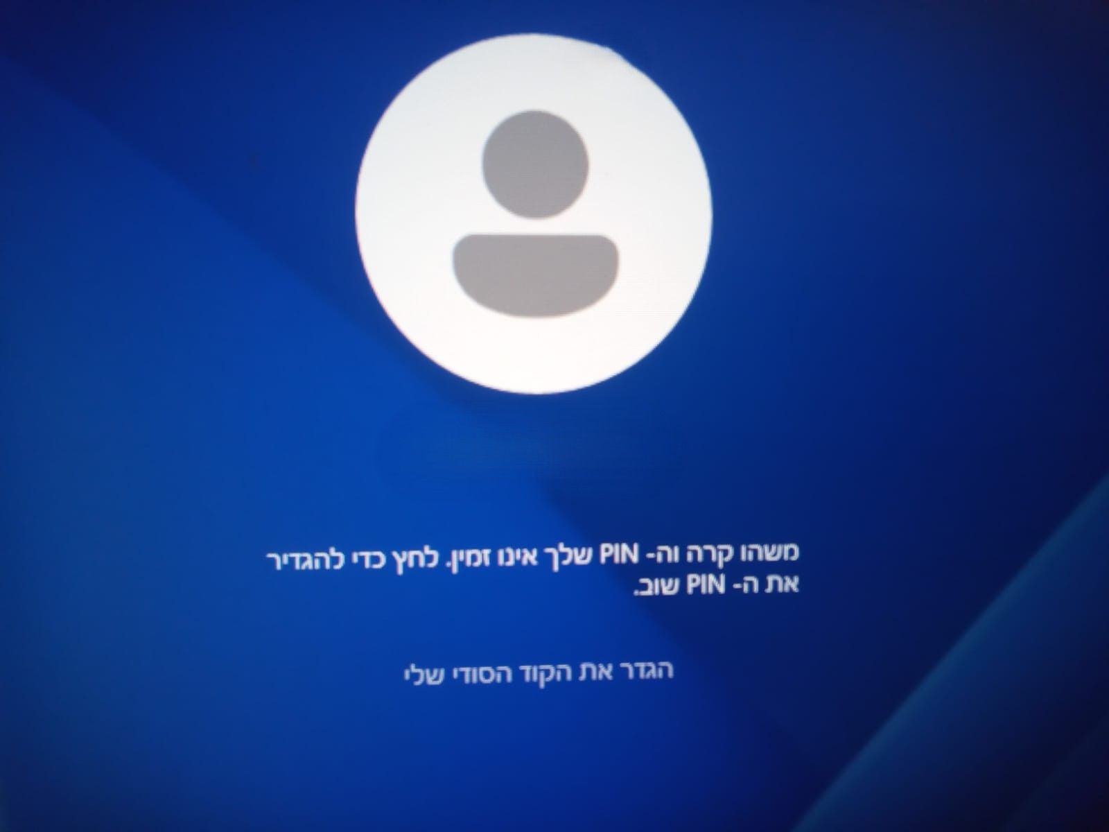

            מחפש1
            @cfopuser הוא כותב לי שהתקלקל לו המידע על קוד הפין ונותן לי אפשרות לקבל קוד כניסה ממיקרוסופט ואני מקבל אבל הוא שוב נתקע על הפין ולא מצליח להכנס. הסיבה היא כנראה משום שזה נשאר במצב בטוח כל הזמן ואני לא מצליח לשנות אותו כי אין לי הרשאות בחשבון השני שדרכו אני כן נכנס
            • מ מחפש1

              cfopuser
              @מחפש1 אפשר תמונה?

                @מחפש1 אפשר תמונה?
                מחפש1

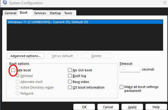

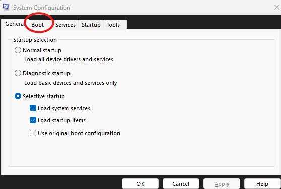

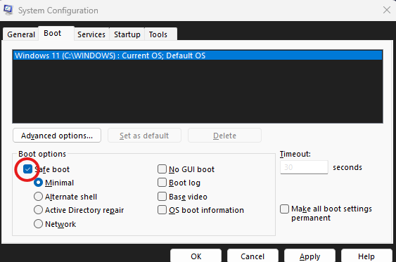

                              @מחפש1 הלכתי לכמה זמן אבל לא שכחתי אותך הנה הפתרון המלא
                              השלב הראשון הוא
                              הפעלת cmd כמנהל
                              (קרדיט על הקטע הזה ל @ASER)
                              דבר ראשון לבדוק שאין BitLocker פעיל!!
                              נכנסים לכל משתמש שהוא גם אם הוא לא מנהל.
                              עוברים להגדרות>מערכת>שחזור>הגדרות אתחול מתקדמות - הפעל מחדש.
                              עכשיו אנחנו במסך כחול. צריך לעבור לבחר אפשרות>פתרון בעיות>אפשרויות מתקדמות.
                              שם להכנס לשורת הפקודה\CMD.
                              יפתח חלון שורת פקודה בד"כ ככה: x:\windows\system32
                              (לכאורה אפשר לעשות את המהלך גם עליו אבל לא ניסיתי)
                              נקליד :C (אם זה הכונן - ובד"כ זה הכונן) ואנטר.
                              אח"כ נקליד
                              cd\windows\system32
                              ואנטר.
                              עכשיו לכתוב
                              rename utilman.exe utilman1.exe
                              ואנטר.
                              עכשיו לכתוב
                              rename cmd.exe utilman.exe
                              נצא משורת הפקודה ולהכנס לווינדוס (אחרי שלוחצים איקס יש אפשרות להמשיך לווינדוס)
                              עכשיו נגיע למסך הפתיחה איפה שצריך לבחור משתמש ולהכניס סיסמה.
                              שם נלחץ על האייקון של כלי נגישות (איש קטן פושט ידים ורגליים)
                              יפתח חלון שורת פקודה (כי שינינו את כלי נגישות לCMD...)
                              כיבוי מצב בטוח (safeboot)
                              כעת נכתוב את הפקודה
                              start msconfig
                              • בתפריט שיפתח (ואתה מזהה)
                              • ננווט לכרטיסייה שאומרת boot
                              • ונכבה את האופצייה safe boot
                              • כעת נסגור ונפעיל מחדש
                              כמעט זהו, כי עכשיו לא יפתח לכם CMD כי הוא לא בשם שלו... צריך רק לשנות בחזרה את utilman ל cmd ואח"כ את utilman1 ל utilman.
                              לחזור שוב לסביבת השחזור לחזור על אותם פעולות רק בסדר הפוך.
                              (ז"א
                              rename utilman.exe cmd.exe
                              ואח"כ
                              rename utilman1.exe utilman.exe
                              ^^^זה חשוב מאוד לא לדלג על השלב הזה^^^
                              תודה ל @ASER שחסך לי יותר מחצי מהכתיבה
