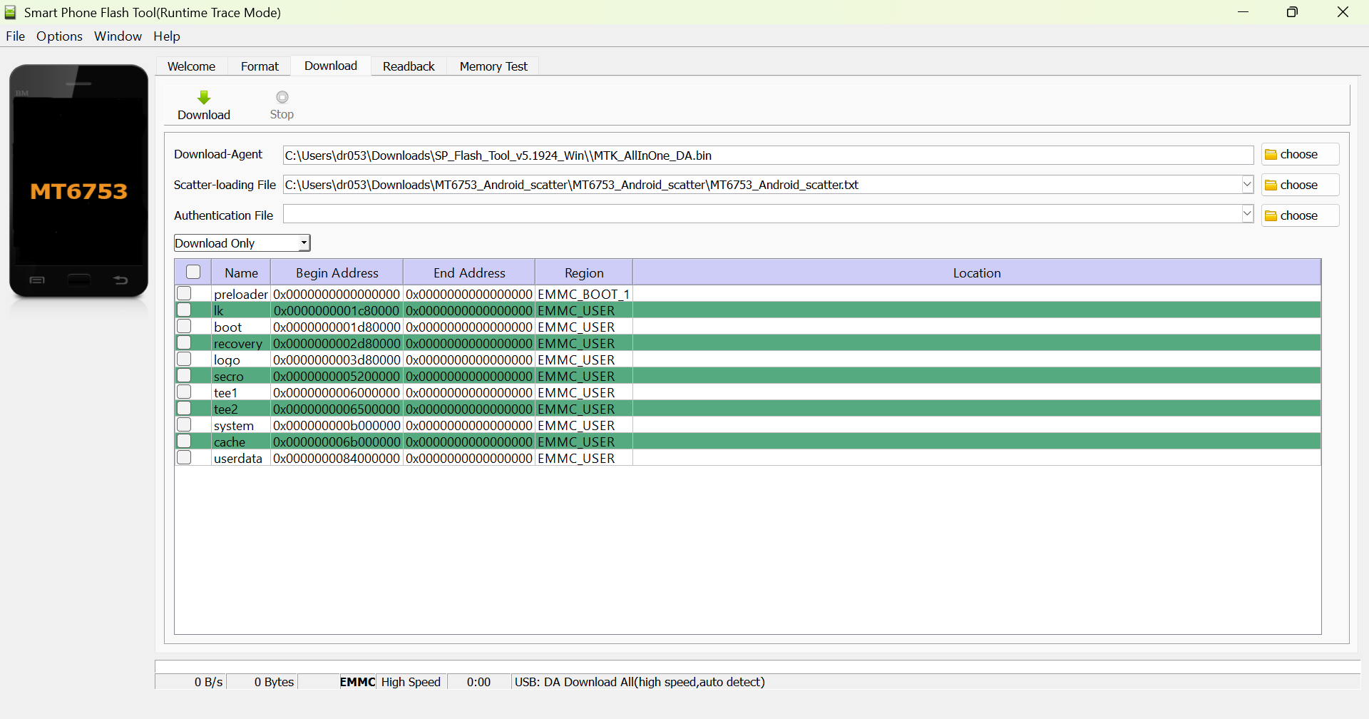

      dudu
      @שניאור-שמח
      אני באמצע לנסות לשאוב את הגירסה של ה F22 PRO והמסך של התוכנה נראה בצבע אפור ככה:
      האם זה תקין? או שאני צריך להכניס את הטלפון למצב של BROM כדי לשאוב את הרום?
      • D dudu
        @שניאור-שמח
        @dudu
        1. לחצת לחיצה כפולה על השורה של המחיצה לבחירת נתיב(כמצוין במדריך)?
        2. התקנת דרייברים? (אפשר ללכת לעדכוני מערכת >הגדרות מתקדמות >עדכונים אופציונליים)
        3. אתה מחבר את הטלפון שהוא כבוי
        D תגובה 1 תגובה אחרונה

              dudu
              @שניאור-שמח כתב בבירור | לא מצליח להכניס את QIN F22 PRO למצב BootROM:
              עשיתי את שלשת הדברים האלו ועדיין השאיבה של הרום לא מתחילה.
              אפילו פתחתי במחשב את ההרשאה להתקנה של דרייברים לא חתומים, כי חשבתי שזה הבעיה, וגם זה לא עבד.
              יש למישהו פיתרון?

                              @dudu מאיפה הסקאטר שבחרת בתוכנה?
                              עריכה: אפשר צילום מסך מהחלון הראשי (welcome)?
                              D 2 תגובות תגובה אחרונה
                                  D מנותק
                                  D מנותק
                                  dudu
                                  #36

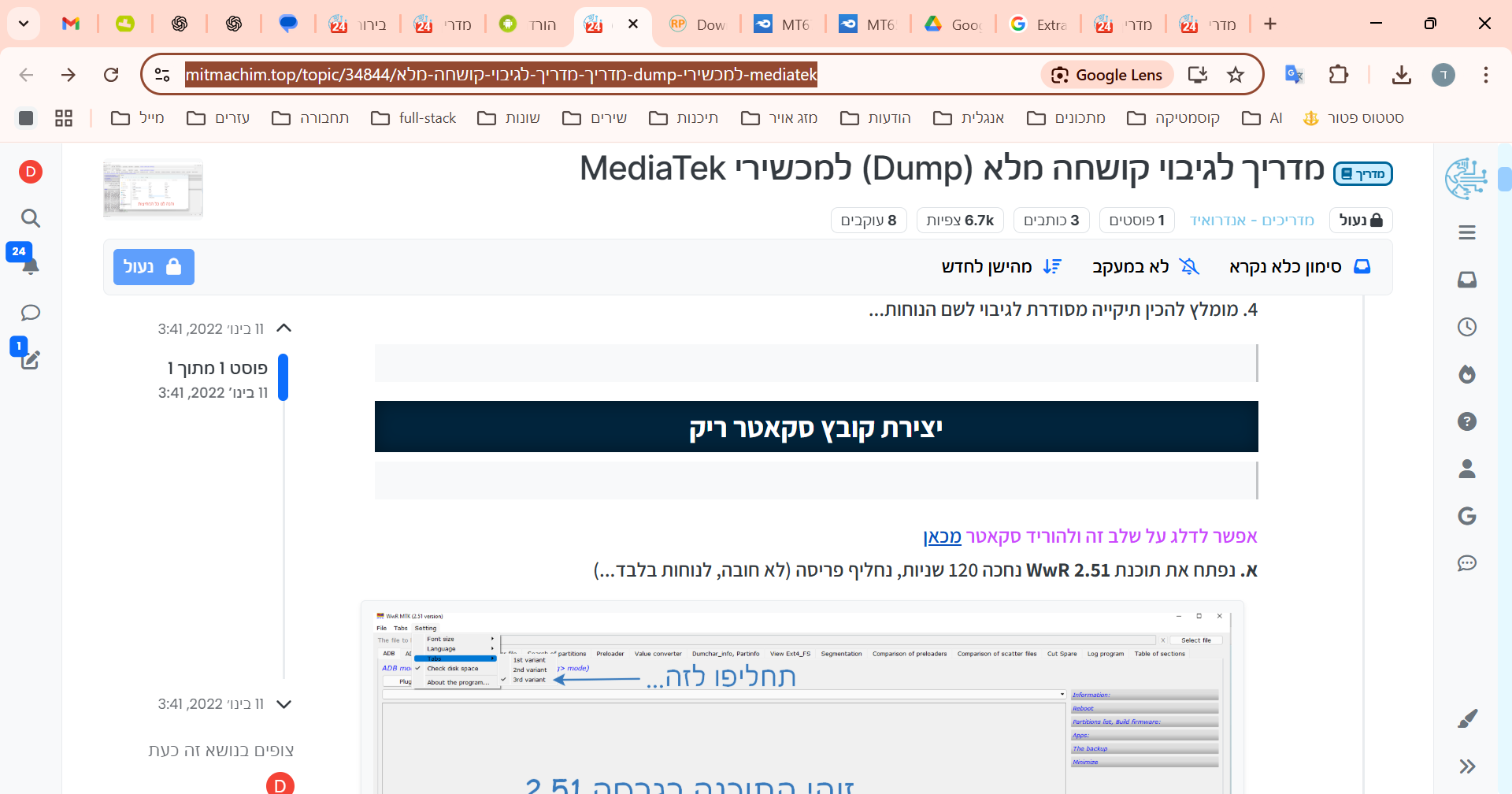

                                  לקחתי אותו מהמדריך לשאיבת קושחה מלאה שהבאת לי מקודם
                                    D מנותק
                                    D מנותק
                                    dudu
                                    #37
                                    • D dudu
                                      #38
                                      @dudu אז יש מצב שהוא לא תקין
                                      אני אשלח לך אחד טוב
                                      • D dudu

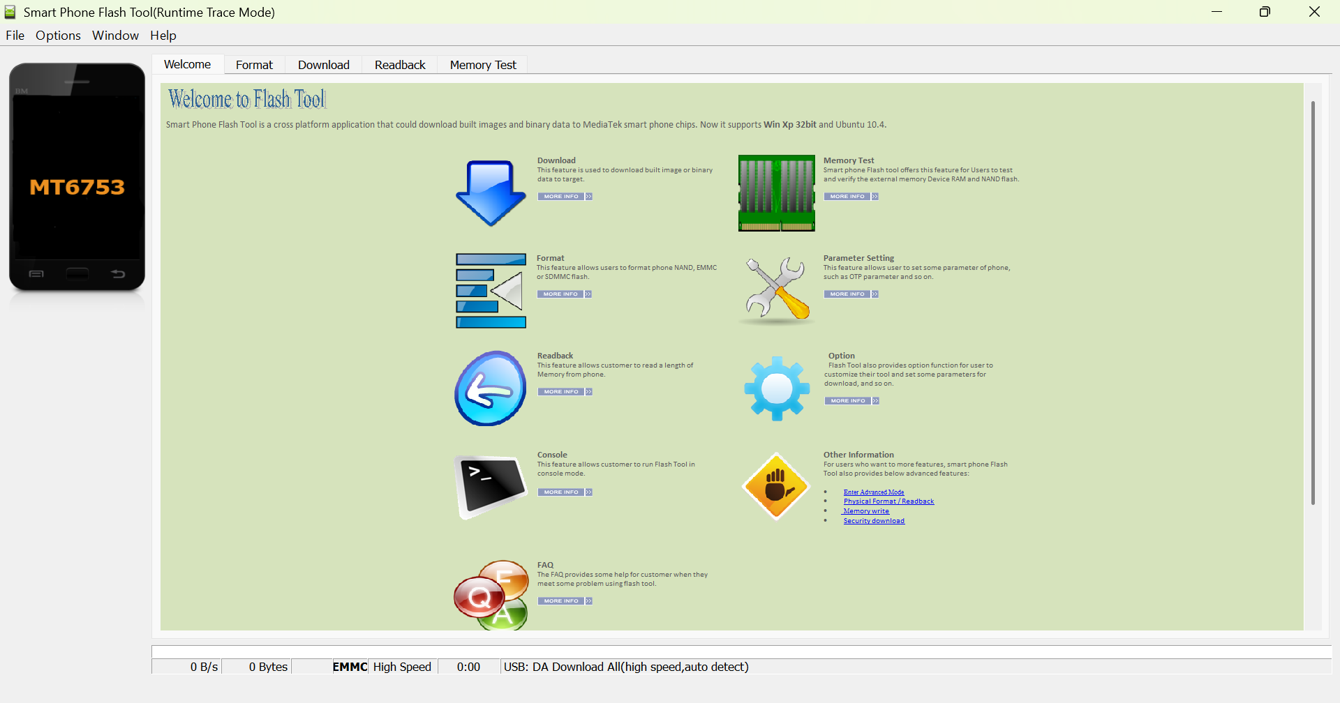

                                        #39
                                        @dudu סליחה, התכוונתי מהמסך איפה שבחרת את הסקאטר…
                                          D מנותק
                                          D מנותק
                                          dudu
                                          #40
