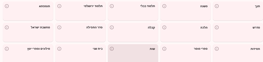

    מאגר הספרים שקיים באוצריא, ניתן לגשת לספרים על ידי חיפוש שם הספר:
    או על ידי לחיצה על האייקון של התיקיות על פי נושא:

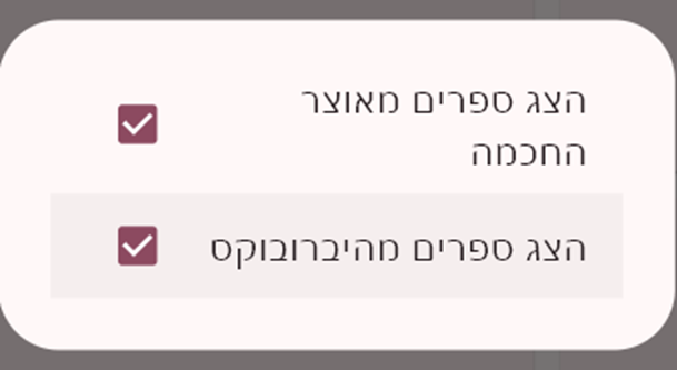

    מגרסה למפתחים 0.1.8.dev.1 ניתן לחפש ולפתוח ספר מאוצר החכמה המקוון, או גרסת דיסק קשיח במידה ומחובר למחשב. וכן מאתר היברובוקס.
    לחצו על האייקון שבצד שמאל של שורת חיפוש הספרים:
    במקרה ולא מופיע לכם אייקון זה, יש להכנס להגדרות ולהפעיל את הפונקציה:
    וסמנו האם להציג ספרים מאוצר החכמה והיברובוקס:
    יישר כוח ל @mendelg על פיתוח התכונה, וההשקעה הרבה בתוכנה.

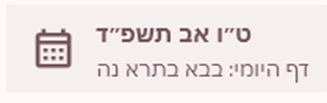

    תאריך ודף היומי
    בלחיצה על התאריך, יפתח הדף היומי!

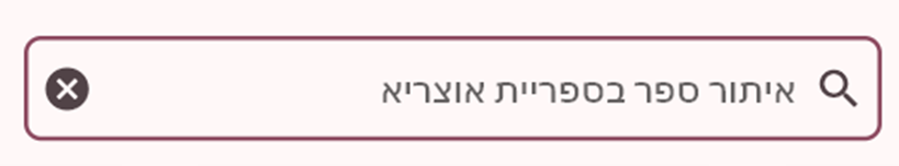

    איתור
    נוספה אפשרות איתור ופתיחת ספר במיקום ספציפי, כגון 'שמות כ' או 'בבא בתרא נה' לצורך כך בפעם הראשונה לוקח זמן עד שנוצר לבנות אינדקס של הספרים הקיימים במאגר,
    לאחר היווצרות האינדקס, ניתן להקליד מקור מדוייק יותר, והספר ייפתח במיקום המבוקש.
    במקרה שיש לכם קובץ וורד עם כותרות, ואפילו PDF עם סמניות, התוכן מתווסף לאינדקס מקורות! כך שיופיעו לכם תוצאות מתוכם!

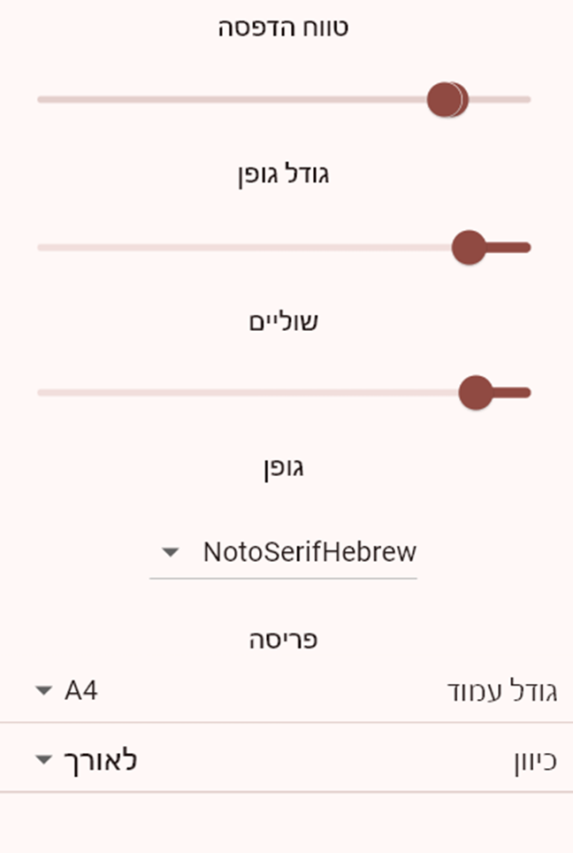

    12. הדפסה, ניתן לבחור אם לשמור כקובץ PDF, או להדפיס85e6937c-1c60-437a-a97d-11a858703c82-image.png.
      (מגופני התוכנה בלבד), פריסה, וכיון.
      כמו כן, ניתן לשנות / לבחור, טווח הדפסה, גודל גופן, שוליים, גופן:

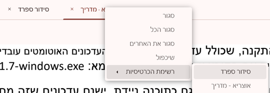

    כאשר יש לכם כמה ספרים פתוחים, ואתם רוצים לעבור מספר לספר, ניתן לעבור בקלות על ידי קיצור מקשים - קונטרול + טאב לספר הבא, קונטרול + שיפט + טאב, לספר הקודם.
    כמו כן ניתן לשנות את מיקום הספרים, על ידי גרירת שם הספר ממיקום למיקום.
    אפשרויות נוספות בספרים פתוחים, מוצגות על ידי קליק ימני על הכרטיסייה (שם הספר שמופיע למעלה בתוכנה), ו... תמונה אחת שוה אלף מילים:

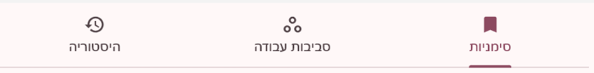

    "סימניות" - כאן מופיעים הספרים שהוספתם להם סימניה לפתיחה מהירה במיקום המסומן.
    "סביבות עבודה" - במקרה שאתם לומדים שני עניינים שונים, ופתחתם מספר ספרים ומעוניינים כעת לעבור לנושא השני (כגון נושא מסויים בסדר א', ונושא אחר בסדר ב'), אך לא לאבד את הספרים והמיקום שבהם הם פתוחים, לחצו על:
    שב'עיון', וכך תוכלו לעבור רגוע לנושא השני שאתם לומדים, וכאשר תלחצו על 'סביבות עבודה' יופיעו לכם סביבת העבודה ששמרתם, תחת השם שנתתם לה.
    "היסטוריה" - כאן מופיעים הספרים האחרונים שפתחתם.

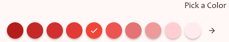

    צבע בסיס
    ניתן לשנות את צבע בסיס התוכנה לפי מבחר צבעים גדול:
    כאשר בלחיצה על אחד הצבעים יפתח מספר צבעים הקיים תחתיו:

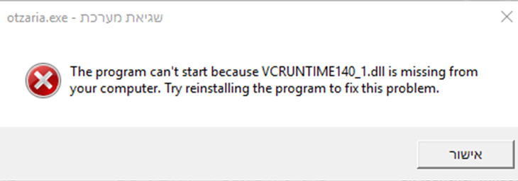

    בעיות נפוצות

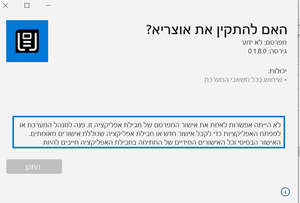

    • ניסיתי להתקין את התוכנה, והופיע לי:
      לחץ מקש ימני על הקובץ התקנה - מאפיינים > חתימות דגיטליות > פרטים > הצג אישור > התקנת אישור > מחשב מקומי >
      וכאן תנסה את האוטומטי, אם לא עובד תנסה 'מקם את האישור במאגר הבא' > רשויות אישורים עליונות מהימנות.
      קרדיט

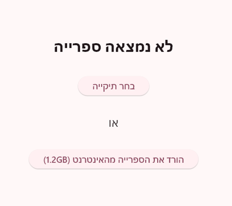

    התקנתם את התוכנה, ומופיע לכם המסך הבא:
    יש לבחור את התיקייה הראשית של התוכנה (ברירת מחדל C:\אוצריא), במקרה שלא התקנתם את כל התוכנה, או באפליקציה, ניתן להוריד את הספרים, בכפתור 'הורד את הספרייה'.
    במקרה ואין לכם גישה לרשת, ניתן להוריד את מאגר הספרים בלבד, ולהכניסו לתיקייה בשם 'אוצריא' (במקרה והתקנתם את התוכנה, התווסף במיקום ברירת המחדל תיקייה זו), ובתוכה תיקייה נוספת בשם 'אוצריא' שלתוכה יש לחלץ את הספרים.
    • בעת פתיחת התוכנה לפני חילוץ מאגר הספרים.
      וכן בעת פתיחת קובץ גדול ללא פיסקאות כלל, התוכנה קורסת.
      בברירת מחדל לא הוכנסו ספרים ללא פיסקאות כדי שלא יקרו תקלות. במקרה והכנסתם לבד והתוכנה הפסיקה להגיב, וגם לאחר פתיחת התוכנה מחדש יש מסך אפור / לא רואים כלום, יש לגשת לנתיב (ניתן להעתיק את הנתיב ולהדביקו בסייר / הפעלה:
    %UserProfile%\AppData\Roaming\com.example\otzaria
    ולמחוק את הקבצים הקיימים בה.
    לחילופין, להפעיל את הסקריפט לאיפוס הגדרות אוצריא.
