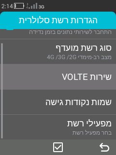

    יש לי שיאומי +QIN S1 עם גירסא שנעשתה בשביל ישיבת "בית שמעיה".
    בהגדרות המכשיר מסומן שתומך בשיחות וולטה, הפעלתי וולטה במכשיר, התקשרתי לחברה (סלקום) שיפעילו דור 4, ובכ"א כשאני מתקשר זה תמיד עובד על דור 3.
    יש לי את הבעיה הנ"ל בשני מכשירים. (אגב, בסלקום אמרו לי שאחד מהם מופיע להם שהוא תומך וולטה, ובשני לא. התעקשתי איתם ששניהם אותו מכשיר בדיוק, והם הפעילו לי דור 4 בשניהם, אבל זה לא עזר)
    מה יכולה להיות הבעיה?

        תעבור על השלבים במדריך להוספת voLTE בשיאומי.
        (לדעתי זה plmn)
        בהצלחה.

            @יאיר-דניאל כל הגרסאות שיצאו לפני יותר משנה אין בהם וולטה
            https://mitmachim.top/post/783957 של @ Ykingsmart האלוף הקרדיט ל @פיני10
            עריכה:
            אני מצטער טעיתי, החלפתי בין סוגי השיומי ,
            למכשיר שעליו מדבר @יאיר-דניאל הלא הוא Qin s1+ בהחלט יש כבר תקופה ארוכה וולטה
            לעומת f21 pro שבו לא היה וולטה עד לאחרונה והוא המכשיר שעליו אמרתי שבדקתי בגירסא של כמה ישיבות וזה לא אמיתי

                          יש איזו שהיא דרך לבדוק אם הפלאפון שלי תומך וולטה, או שסתם רשום לי שתומך?
                          כן, במדריך רשום איך לכפות על המכשיר מצב דור 4, והיה אם המכשיר מוציא שיחות, יש וולטה.
                          תיקנתי את הפוסט שלי למעלה שאמר אין סיכוי לוולטה, עכשיו אני ממליץ שפשוט תבדוק בעצמך...
                          עכשיו אני רואה שניסית ולא הולך
                          https://mitmachim.top/post/990518
                          אז, מצער מאוד אבל כנראה שאין וולטה

                                יש על זה בלי סוף שרשורים בנושא
                                אבל יש כמה דרכים לעשות וולטה
                                קודם כל נסביר מה הבעיה: בעצם חסר בהגדרות של הטלפון את הקוד שמזהה את הרשת שלך לדור 4 (מה שניקרה plmn)בעצם מה שאתה צריך לעשות זה להוסיף את הקוד הנדרש
                                עקרונית אפשר להוסיף אותו גם בלי רוט (ואפי' בטלפונים כשרים של ועדת הרבנים) יש גרסאות (רובם אני חושב)שמשום מה אין את זה בהגדרות אז יש קודים שדכם אפשר להגיע להגדרה הזו
                                יש גרסאות שגם הקודים האלה חסומים אז יש אפליקציות שאפשר להתקין לגישה להגדרה הזו
                                אבל אם אין לך התקנת אפליקציות או שהקודים חסומים האופציה היחידה היא להחליף גירסה
