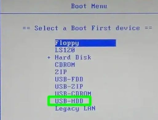

      אליהו הלל
      @jack
      ככל הנראה יש מערכת הפעלה כל שהיא על הSSD ולכן זה נתקע
      מה שכן בתוך ההגדות של הביוס אפשר להגדיר מה ידלק קודם ואז אולי יפתר הבעיה

          ejay
          @jack
          יש לך הגדרה כזאת בביוס?
          J תגובה 1 תגובה אחרונה
          • E ejay
            @jack

            jack
            @ejay כן
