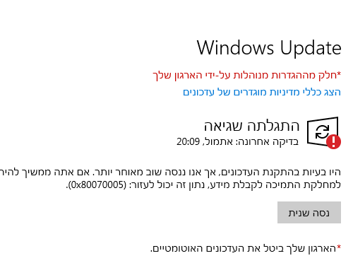

    אני מנסה לעדכן את המחשב והוא לא נותן לי
    כ"כ א"א להתקין ממייקרוסופט סטור שום דבר
    זה מה שהוא כותב לי
    מה לעשות?

      @דוד-הצהוב
      נראה שאתה או מישהו אחר חסמו את העדכונים של WIN.
      תוריד כלי לחסימת\אפשור עדכונים, תאפשר, והכל יבוא על מקומו.

          @אין-דופי לא עזר

              הנה, אפילו ממש העליתי לך לפה שיהיה קל.
              להוריד, לחלץ, לפעיל כמנהל את WUB, ולצלם לפה מסך.

                @אין-דופי זה מה שעשיתי אתמול ולא עזר
                אני לא יכול להתקין גם ממיקרוסופט סטור

                  @דוד-הצהוב של מי המחשב?
                  הקלטת רשת תוכל לצרף?

                    @דוד-הצהוב אולי זה יעזור
                    https://mitmachim.top/topic/68353/שיתוף-חלק-מההגדרות-מנוהלות-ע-י-הארגון-שלך-פיתרון
