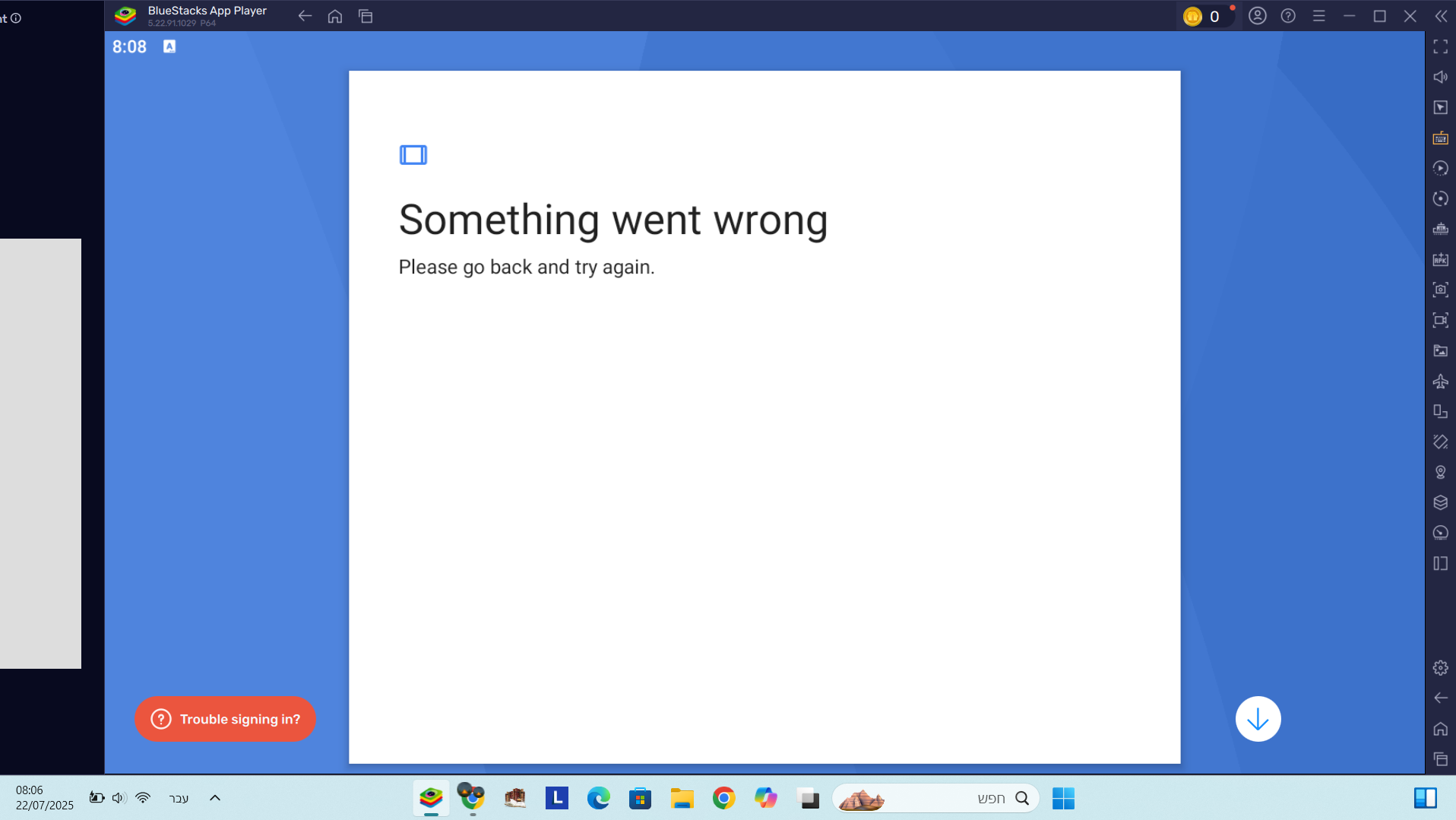

    זה מה שמופיע לי

      @א.-ד.-ג. יש לך סינון?

        הברסלברי
        @א.-ד.-ג. כתב בבעיה | שגיאה בגוגל פליי - אימלוטור BlueStacks 5:
        זה מה שמופיע לי
        אם אתה בנטפרי אז צריך תעודת אבטחה

          @ASER נסטפארק (רימון) ומותקן תעודת אבטחה שלהם על המחשב.

            מגנוס קרלסן
            לא עוזר על המחשב
            צריך להתקין את התעודת אבטחה לתוך האימולטור

              הברסלברי
              אתה צריך לעשות רוט כי אין שם התקנת תעודות גם ברמת המשתמש
              https://github.com/RobThePCGuy/Root-Bluestacks-with-Kitsune-Mask?tab=readme-ov-file
              וכדי להתקין תעודת אבטחה ברמת המשתמש שים את התעודת אבטחה בתקיה הזאת
              /data/misc/user/0/cacerts-added
