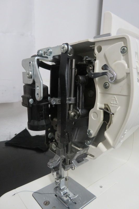

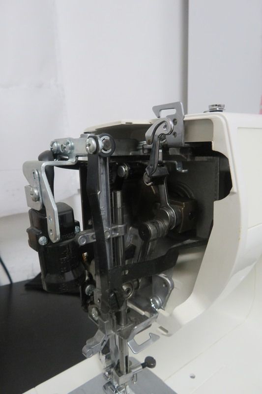

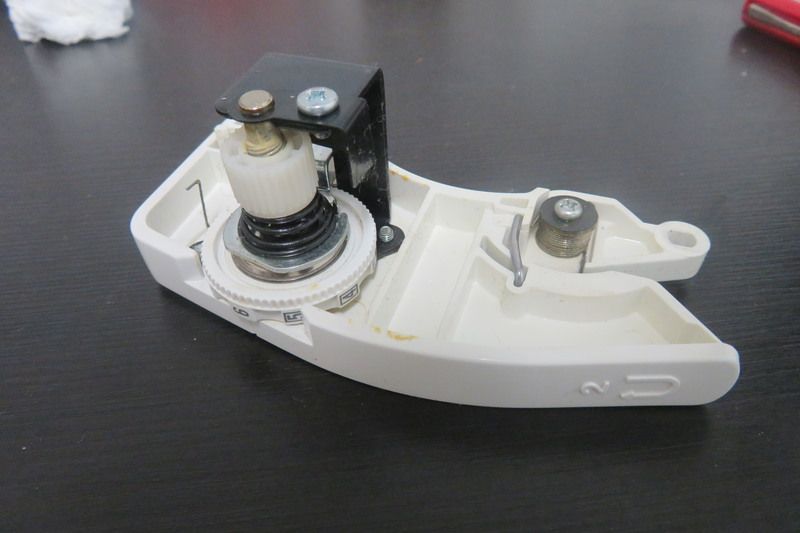

    מדובר במכונה ינומה 1010,
    עברה נפילה ומאז התפר העליון יוצא לא מתוח,
    בשיחה עם טכנאי אמר שכנראה זה תקלה במותחן עליון.
    פתחתי, לא ראיתי שבר או משהו מחשיד....
    מישהוא יודע לעזור?

          אריסטוקרט
          @תלת-פאזי
          מצ"ב
          IMG_0001_533x800.jpg IMG_0002_533x800.jpg IMG_0003_800x533.jpg IMG_0004_800x533.jpg

            @אריסטוקרט כתב בעזרה | מותחן עליון במכונת תפירה:
            מצ"ב
            אתה מעביר את החוט קודם בגלגל מתיחה ואח"כ במנוף?
            תראה עם הגלגל מתיחה תקין, ותנסה להדק אותו יותר,
            ותראה האם זה משנה לך את המתיחה.

              אריסטוקרט
              @תלת-פאזי כתב בעזרה | מותחן עליון במכונת תפירה:
              מצ"ב
              ברור, מעביר את החוט לפי הכללים. עד לפני הנפילה היא עבדה מצויין.
              את גלגל המתיחה ניסיתי, זה משנה, אבל לא פותר את הבעיה.
                יתכן ובגלגל מתיחה השתחרר קצת הקפיץ או משהו כזה (אני לא כ"כ יודע כיצד הוא בנוי)
