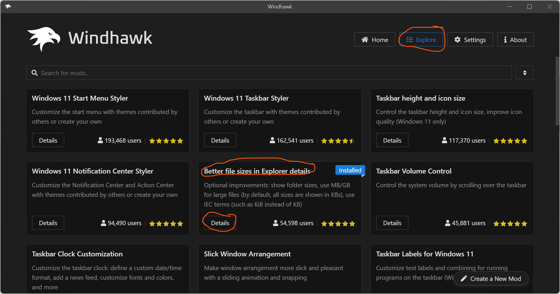

              https://windhawk.net
              צריך להוריד את הקובץ התקנה של התוכנה
              להורדה ישירה
              שים לב: בשביל שהספירה של הגודל לא תיקח הרבה זמן כל פעם יש להתקין את Everithing אם היא עדיין לא מותקנת ולבחור בהגדרות של התוסף כמו בהמשך המדריך.
              להורדה ישירה של Everything
              להתקין את התוכנה ולפתוח אותה, וללחוץ למעלה בצד ימין על EXPLORER לצפיה בכל התוספים הניתנים להתקנה וללחוץ בתוסף explorer-details-better-file-sizes (אפשר גם לחפש בחיפוש למעלה) על Details.

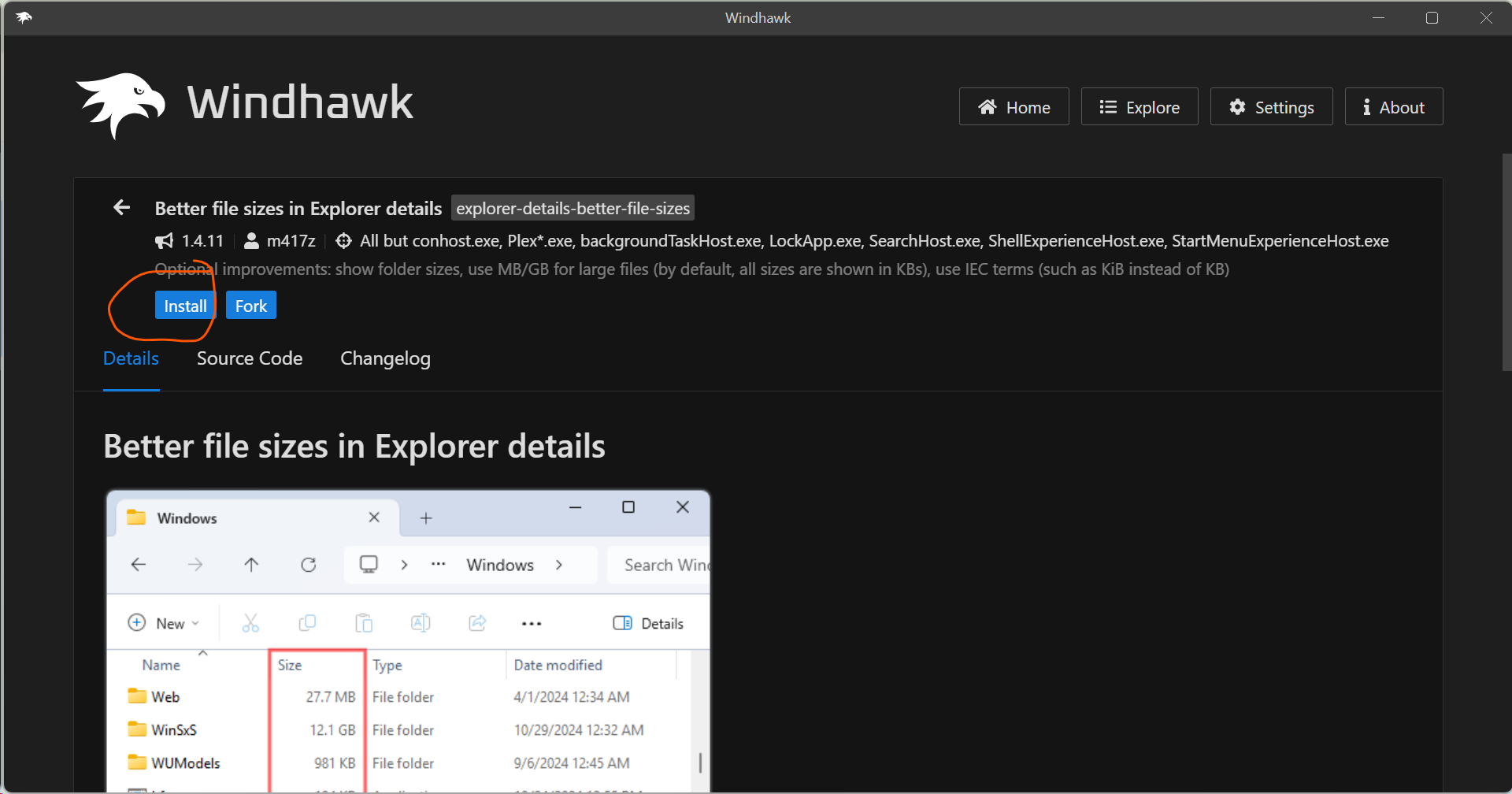

              במסך הבא צריך ללחוץ על install כדי להתקין, ולאשר בחלון שנפתח.

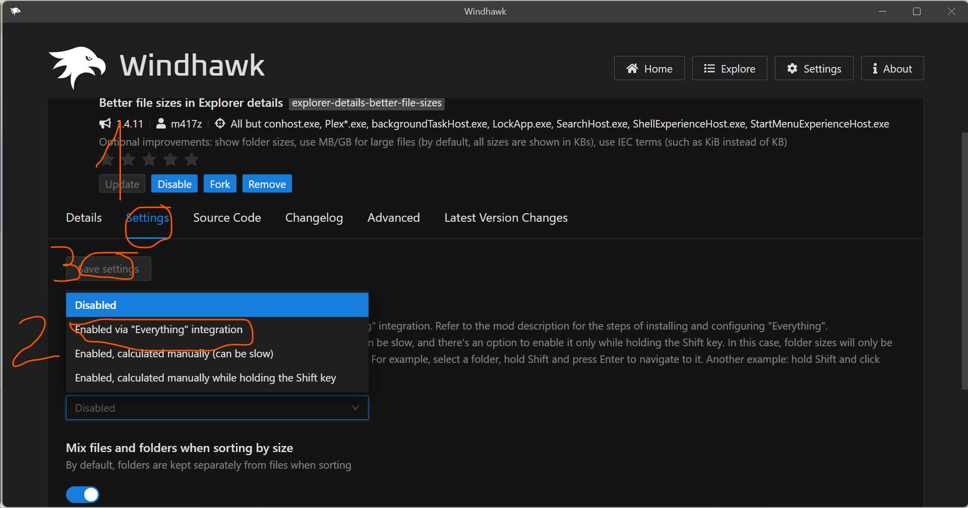

              אח"כ זה עובר למסך הבא, וצריך ללחוץ על SETTINGS, ולבחור Enabled via "everithing" integration ולשמור את ההגדרות בכפתור למעלה.
