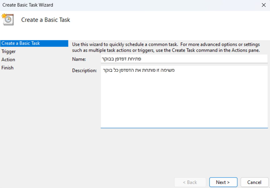

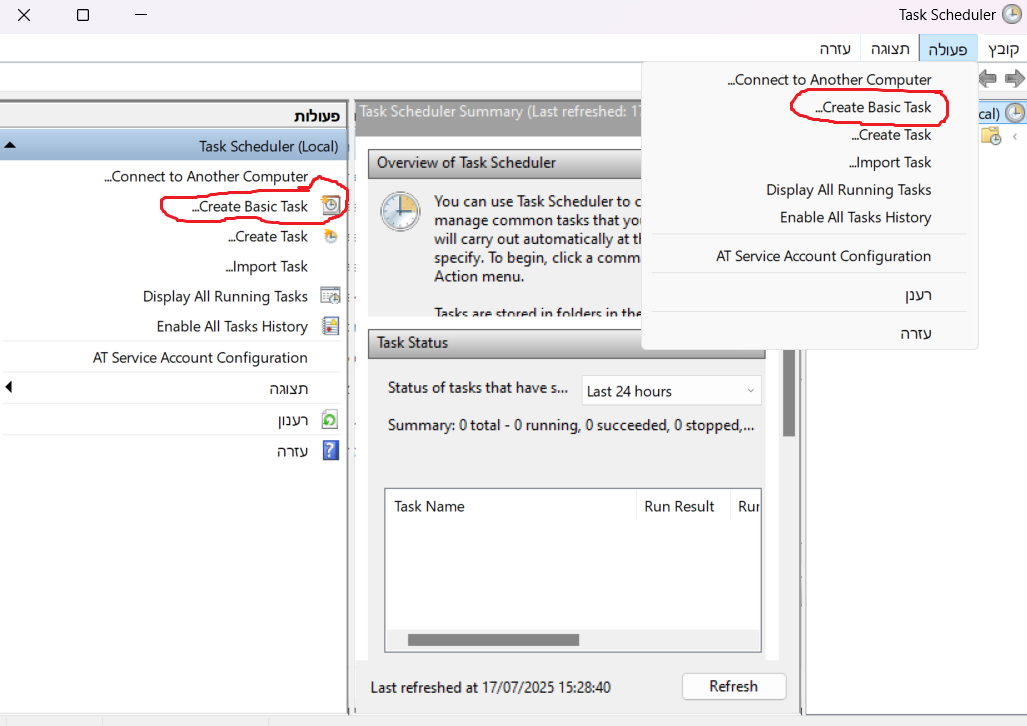

    1. בחלונית הפעולות או ב'פעולה' למעלה, לחצו על Create Basic Task.
    • תנו שם למשימה, למשל "פתיחת דפדפן בבוקר".
    • תיאור (Description), (אופציונלי) הוסיפו תיאור קצר, למשל "משימה זו פותחת את הדפדפן chrome כל בוקר". לחצו הבא (Next).

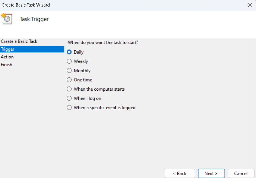

    2.הגדרת מפעיל (Trigger) - זהו החלק שמגדיר מתי המשימה תרוץ. יש מספר אפשרויות: יומי, שבועי, חודשי, חד פעמי, כאשר המחשב מופעל (When the computer starts), כאשר אני נכנס למערכת (When I log on), כאשר אירוע מסוים מתרחש (When a specific event is logged).
    לצורך הדוגמה שלנו, נבחר "יומי" (Daily) והבא (Next).

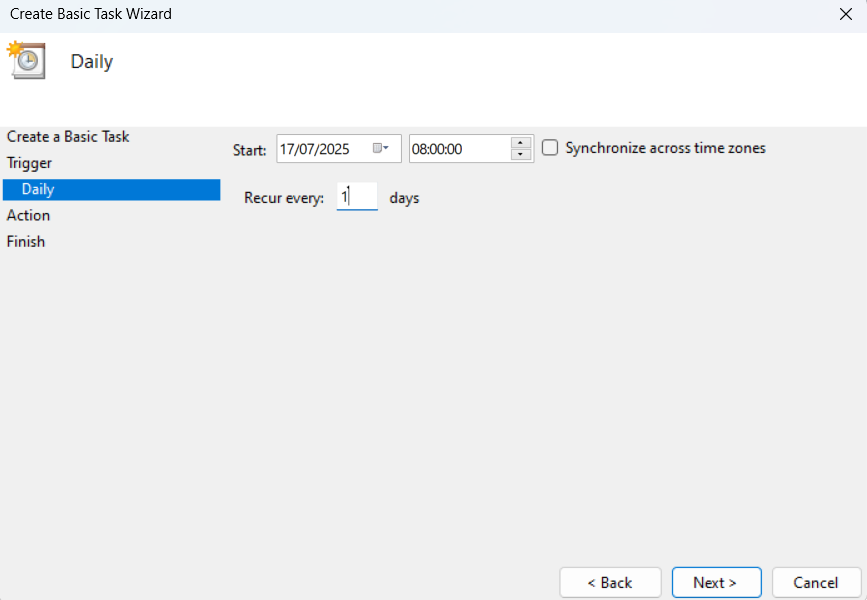

    3.הגדרת תאריך ושעה - בחרו את התאריך והשעה שבהם המשימה תתחיל לרוץ, והגדירו כל כמה ימים היא תחזור על עצמה.
    • בדוגמה שלנו בחרתי יומי בשעה שמונה, וחזרה כל יום. (recur every 1 days). ואח"כ הבא (Next).

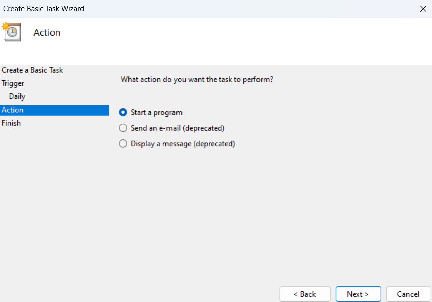

    4. הגדרת פעולה (Action) - זהו החלק שמגדיר מה המשימה תעשה.
    שימו לב - יש 3 אפשרויות, הפעל תוכנית (Start a program) להפעלת קובץ EXE, סקריפט או פקודה. שלח הודעת דוא"ל (Send an e-mail) פחות רלוונטי... . והצג הודעה (Display a message) להצגת הודעה על המסך.
    • בדוגמה שלנו בחרתי "הפעל תוכנית", ואח"כ הבא (Next).

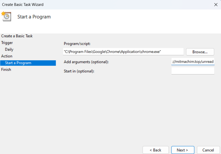

    5. בחירת התוכנית - לחצו על 'עיון' (Browse) ונווטו לקובץ ההפעלה של התוכנה שאתם רוצים להפעיל.
    • בדוגמה שלנו בחרתי בכרום והנתיב הוא "C:\Program Files\Google\Chrome\Application\chrome.exe".
    • הוסף ארגומנטים (Add arguments) - אופציונלי, ניתן להוסיף ארגומנטים שיועברו לתוכנית. לדוגמה, אם אתם רוצים לפתוח אתר מסוים ישירות, תוכלו להוסיף את כתובת האתר כאן. לדוגמה: https://mitmachim.top.
      (התחל ב- (Start in) -אופציונלי -, ניתן להגדיר תיקיית עבודה לתוכנית. ברוב המקרים אין צורך לשנות זאת.) וללחוץ על הבא.

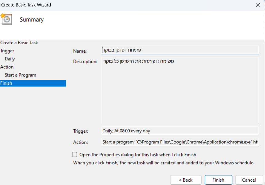

    6. סיכום וסיום - תראו סיכום של כל ההגדרות שבחרתם. ודאו שהכל נכון ולחצו סיום (Finish). - המשימה נוצרה ותרוץ בזמן שנקבע!
