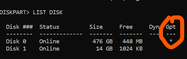

    • לאחר מכן על מנת להציג את רשימת הכוננים במחשב נקליד את הפקודה הבאה ואנטר.
    LIST DISK
    • כעת תוצג כמו טבלה כזו קטנה עם הפרטים על הדיסקים המותקנים.
      נסתכל בעמודה שנקראת "GPT" ונראה בשורה של הדיסק של מערכת ההפעלה (בדרך כלל 0, לפעמים יהיה רשום 1)אם יש שם כוכבית, או לא:
    • אם יש שם כוכבית ממשיכים לבצע את הפעולות הבאות, ואם לא אז בעז"ה אוסיף למדריך בפעם אחרת.

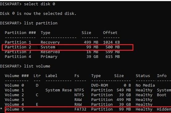

    באחד מן השורות (בדר"כ שורה 2) אמור להופיע קובץ במשקל 100 מ"ב (בערך) שמופיע בו שזה הSYSTEM.
    לאחמ"כ הקלידו את הפקודה הבאה, ואנטר.
    list volume
    כעת חפשו שורה שבה לא מופיע תחת הכותרת "Ltr" אות כונן, ושגירסת האחסון שלה הוא FAT32\FAT, ולא NTFS, ותחת הכותרת info מופיע hidden (מוסתר).
    תוכלו למצוא אותו בקלות - הוא אמור להיות במשקל 100 מ"ב, בערך.
    (בתמונה המצורפת אפשר לראות שקיים כזה כונן - בשורה 5)
