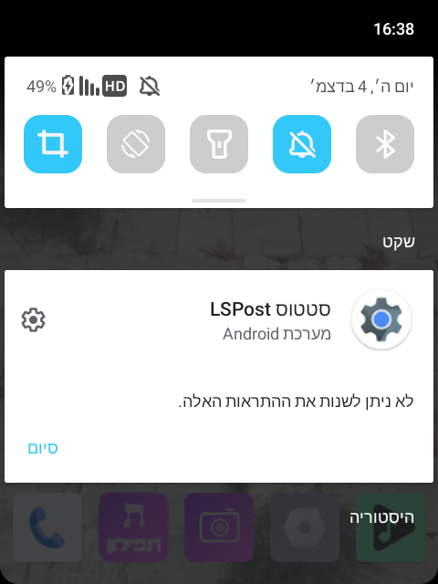

                        @שניאור-שמח
                        אשמח לדעת אם אפשר להסתיר את ההודעה הזאת

                          @דניאל-לוי מעניין, אצלי זה לא נראה לי היה
                          אתה בטוח שזה נשאר כל הזמן?
                          תנסה לעשות הפעלה מחדש לטלפון או לכבות את האינטרנט ולהדליק או לסגור את LSP

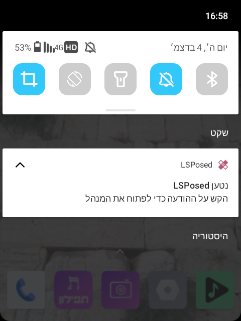

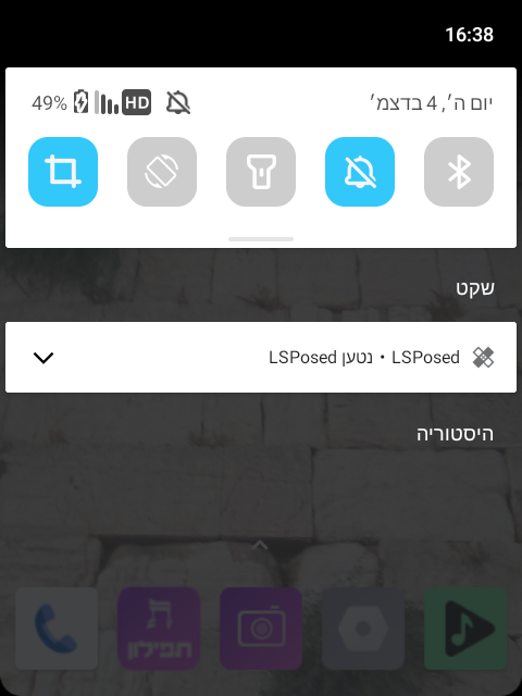

                            @שניאור-שמח
                            צילמתי עוד, תגיד לי אם יש אצלי בעיה

                              #364
                              @דניאל-לוי מעניין, תשלח צילום מסך של מגיסק במסך הראשי

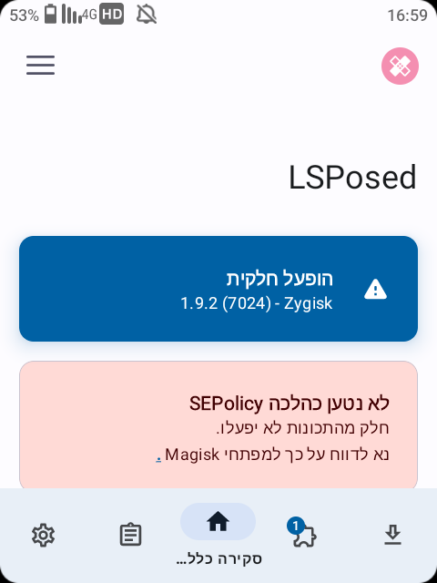

                                דניאל לוי
                                #365
                                @שניאור-שמח

                                  #366
                                  @דניאל-לוי עשית מה שאמרתי לך למעלה?
                                  ואיך התקנת את הLSP? רק דרך המודל? או שהתקנת גם apk?

                                    דניאל לוי
                                    #367
                                    @שניאור-שמח כתב בתגובות | המדריך המלא: הוספת זיהוי פנים לכל מכשיר אנדרואיד עם רוט:
                                    כן
                                    כיביתי והדלקתי את המכשיר וכן כיביתי את המודול במג'יסק
                                    גם וגם

                                      #368
                                      @שניאור-שמח
                                      כיביתי עכשיו את המתג: הודעת סטטוס והחלון נעלם
                                      • ד דניאל לוי
                                        @שניאור-שמח

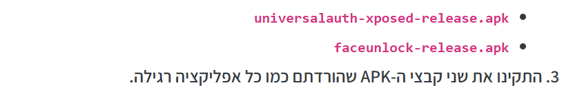

                                          #370
                                          המודל מגיסק אמור לעשות את זה..
                                          במדריך כתבת להתקין את שתי האפליקציות 🤦
