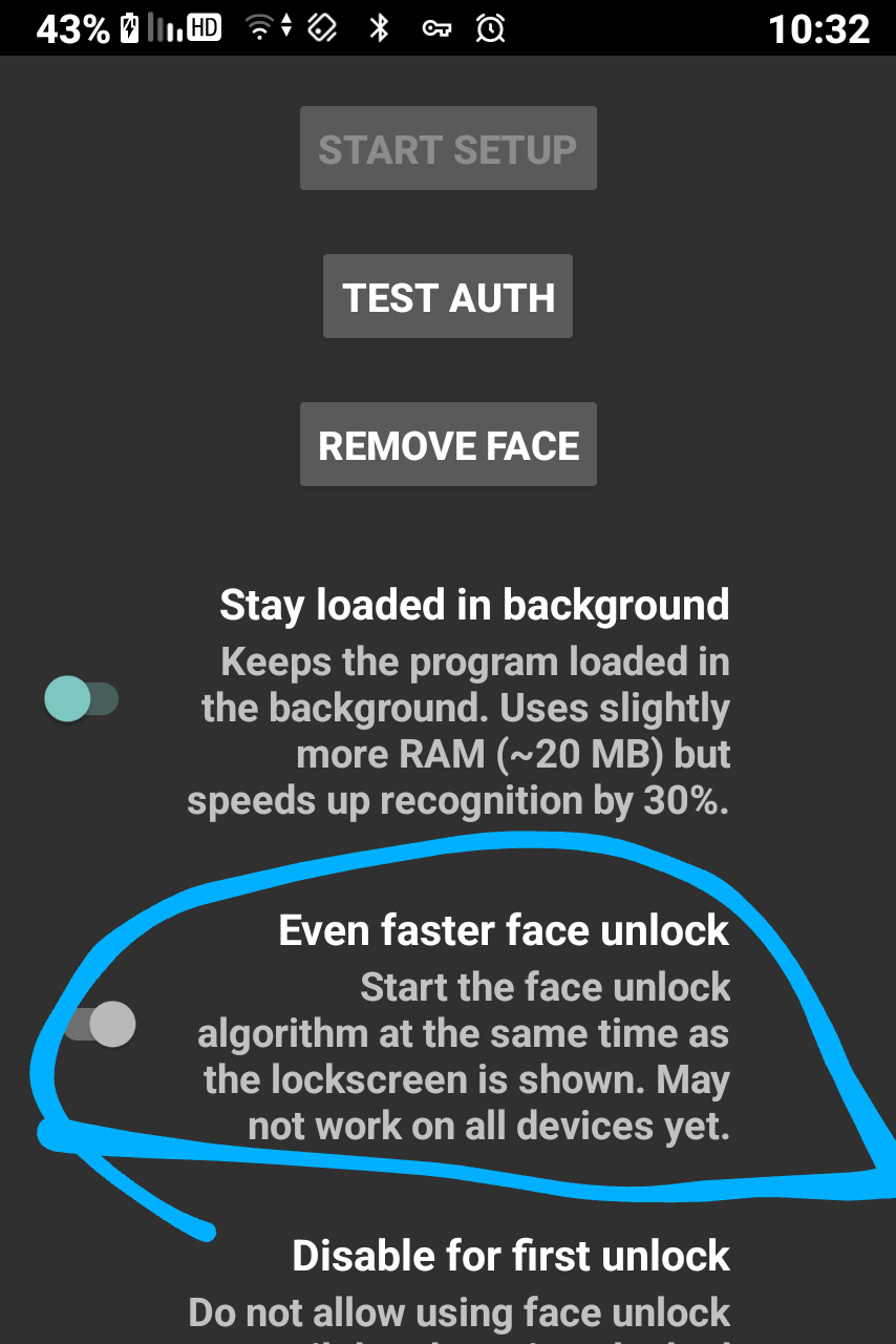

                          @בונפד זה הסתדר
                          הבעייה הייתה בהגדרה הזאת
                          עכשיו רק נשאר למצוא פיתרון שזה יבטל את הקוד...
