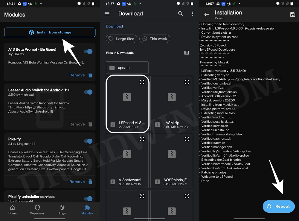

    חלק ב': התקנת LSPosed
    1. היכנסו לדף ההורדות הרשמי של LSPosed ב-GitHub דרך הקישור הבא:
      • קישור להורדת LSPosed
    2. גללו מטה ומצאו את הגרסה האחרונה. הורידו את הקובץ שמסתיים ב-zygisk-release.zip.
    3. פתחו את Magisk, עברו ללשונית "מודולים" (Modules) ולחצו על "התקן מאחסון" (Install from storage).
    4. בחרו את קובץ ה-ZIP של LSPosed שהורדתם והתקינו אותו.
    5. בסיום ההתקנה, לחצו על "הפעל מחדש" (Reboot).
    התקנת-LSP

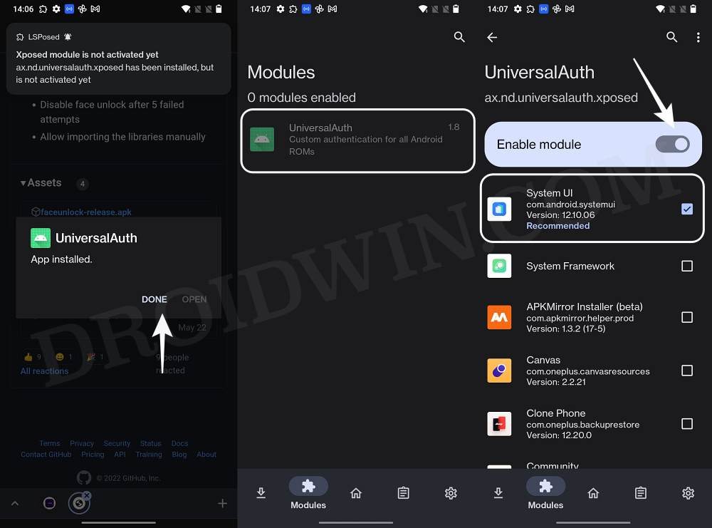

    חלק ג': התקנת רכיבי זיהוי הפנים (UniversalAuth)
    בשלב זה נתקין את המודול עצמו ואת האפליקציה הנלווית.
    1. היכנסו לדף ההורדות הרשמי של UniversalAuth ב-GitHub:
      • קישור להורדת UniversalAuth
    2. הורידו שני קבצים מהגרסה האחרונה:
      • universalauth-xposed-release.apk
      • faceunlock-release.apk
    3. התקינו את שני קבצי ה-APK שהורדתם כמו כל אפליקציה רגילה.
    חלק ד': הפעלת המודול ב-LSPosed
    כעת נחבר בין כל החלקים.
    1. פתחו את אפליקציית LSPosed.
    2. עברו לקטע "מודולים" (Modules) בתחתית המסך.
    3. תראו את UniversalAuth ברשימה. לחצו עליו.
    4. הפעילו את המתג הראשי כדי לאפשר את המודול.
    5. סמנו את תיבת הסימון ליד "ממשק משתמש של המערכת (System UI)". זוהי הפעולה החשובה ביותר.
    6. הפעילו מחדש את המכשיר בפעם האחרונה.
