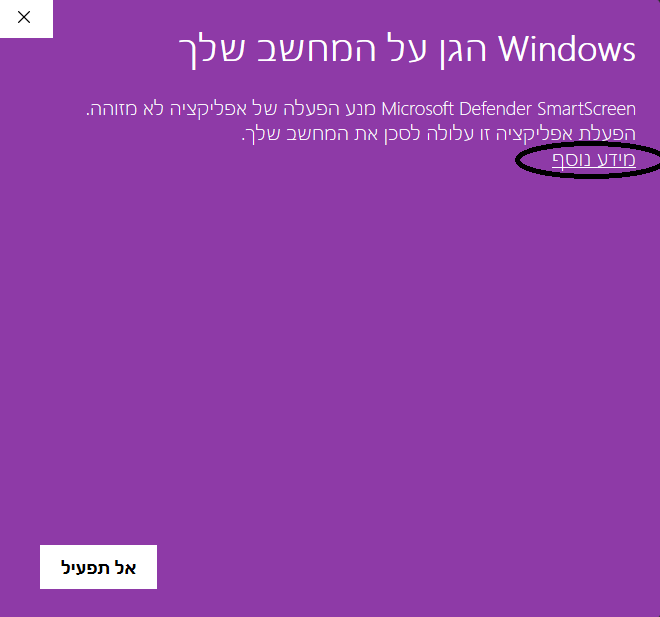

                      ASER
                      @אופסס צריך ללחוץ על מידע נוסף, ואז נפתחת אפשרות של הפעל בכל מקרה.
                      א 2 תגובות תגובה אחרונה
                      • A ASER
                        אופסס
                        @ASER ואז מה?
