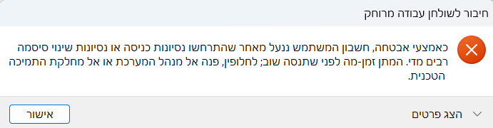

    קניתי שרת של קונטאבו, התקנתי עליו ווינדוס לפי המדריכים של @A0533057932 ו @יעקב-ישראל
    הצלחתי להכנס אליו כמה פעימם, ועכשיו בכל פעם שאני מנסה להכנס אליו, אני מקבל שגיאה:
    לפי מה שאני חושב, מישהו מנסה להכנס לי למחשב מרחוק, לא יודע למה ומי, והוא מנסה כל הזמן ומשאיר אותי בחוץ.
    גם כשאני מכבה את השרת ומדליק, עדיין מקבל את אותה שגיאה.
    מיד כשהתקנתי את הווינדוס, השתמשתי בעצה שךל יעקב ישראל, ועשיתי גיבוי.
    אם זה יעזור, אני יכול לשחזר אותו, אבל לא יודע איך, ואם זה יפתור את בעיית האבטחה.
    אני צריך דרך להכנס מחשב המרוחק.
    ועדיף לאבטח אותו או לעשות איזה משהו שאף אחד לא יוכל להכנס, וגם לא לחסום אותי מהכניסה.

      @THMHE תיכנס עם VNC ותקיש את הקוד ידני

              @THMHE האם לקחת את פרטי החיבור מלוח הבקרה של קונטאבו?

                @A0533057932 כן
                כלומר מהמייל שהם נתנו לי
                הכל עבד לי כמה פעמים עד שהתחיל להחסם

                  @THMHE אתה ברשת מסוננת?
                  עליך לבקש מהסינון שיפתחו לך את הגישה אם אני זוכר נכון?

                    @A0533057932 פתחו לי

                      @THMHE VNC נמצא בדשבורד
                      אני לא חושב שהוא נמצא במייל
                      זה לא IP של השרת

                        @THMHE התקנת במקרה SSH?
                        אם כן, תנסה להתחבר דרך השורת פקודה...
                        לי היה בעבר גם איזה תקלה בשרת, ולא הצלחתי להתחבר (אפילו שהסינון אישר לי את זה), בסוף איפסתי את השרת דרך הפאנל בקוטאבו.

                          @A0533057932 ניסיתי עכשיו שוב להתחבר דרך הVNC
                          ובשונה מלפני כמה דקות, הפעם זה עובד לי ולא נחסם
                          אגב @A0533057932 מה ששאלת אותי, התשובה היא כן

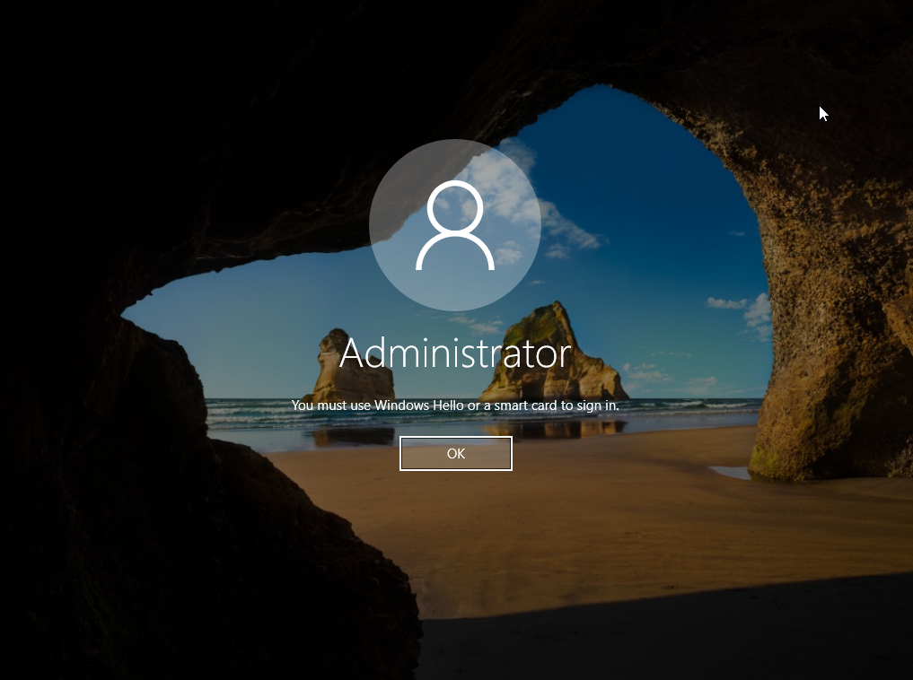

                            2. בבוקר התייעצתי עם GPT והוא אמר לי להגדיר איזה מפתח כניסה
                              הגדרתי ואז אמרתי לו שיבטל, והוא כנראה לא ביטל באמת, כי כשאני מכניס את הסיסמה הוא אומר לי להשתמש במפתח כניסה ולא בסיסמה..

                              GPT טוען שיש לו פיתרון, ללכת באחסון ל Rescue system
                              לבחור Debian Rescue (recommended)
                              ואז מקבלים מייל מקונטאבו עם סיסמה
                              ואז יהיה אפשרי להתחבר לשרת עם CMD ולבטל את ההגדרה של אימות עם סיסמה
                              מה בדיוק יקרה:
                              השרת יאתחל (reboot) למצב Rescue Mode – גרסת לינוקס קטנה שרצה מהזיכרון (RAM).
                              שום קובץ בדיסק הקשיח שלך לא יימחק – Windows שלך והקבצים האישיים יישארו שלמים.
                              תוכל להתחבר לשרת דרך SSH כ־root ולגשת לקבצים של מערכת ההפעלה (Windows) כקבצים רגילים.
                              זה יאפשר לנו:
                              לבטל את הדרישה ל־Windows Hello / Smart Card
                              ליצור משתמש חדש
                              לשחרר נעילה של חשבון
                              וכל זה בלי למחוק את ההתקנה שלך או לפרמט כלום
                              זה נכון? אפשר לעקוב אחרי ההוראות שלו?
