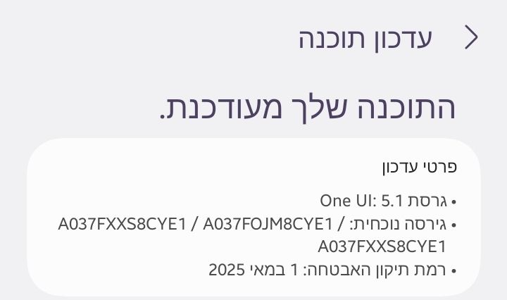

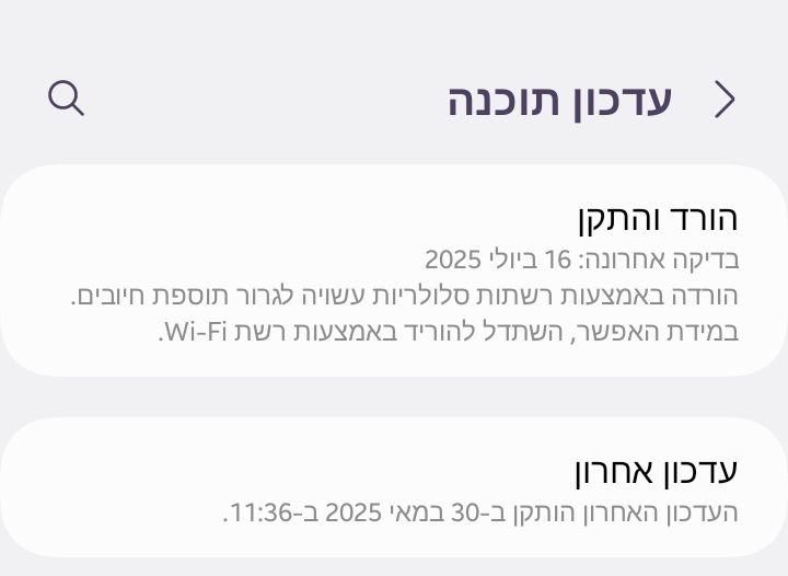

                @שניאור-שמח כתב בבירור | סמסונג A03s יש VoLTE אז למה לא עובד:
                @נצח-ישראל האם הטלפון מעודכן?
                שמתי לב במכשירי סמסונג שלאחר עדכון זה מתווסף
                איזה עדכון אם של המכשיר זה העדכון האחרון שהיה לי ולא התווסף

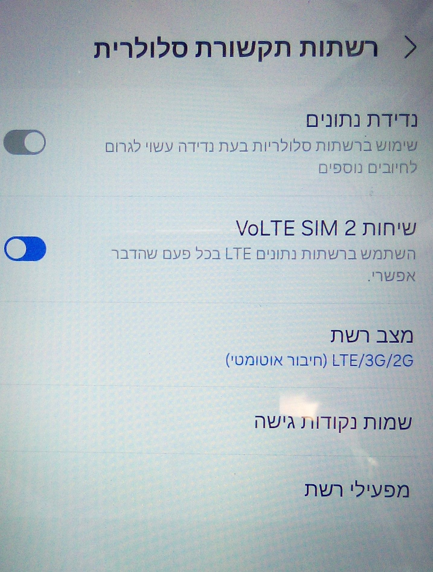

                        @מישהו12 כתב בבירור | סמסונג A03s יש VoLTE אז למה לא עובד:
                        תתחיל מלבדוק את הסים במכשיר אחר
                        במכשיר אחר זה עובד ושם יש על באמת עוד שורה בתפריט של שיחות וולטה כמצורף בתמונה
                        מה אפשר לעשות בנידון המכשיר הוא לא כל כך הרבה שנים מסתבר שיש פיתרון אודה לתשובתך

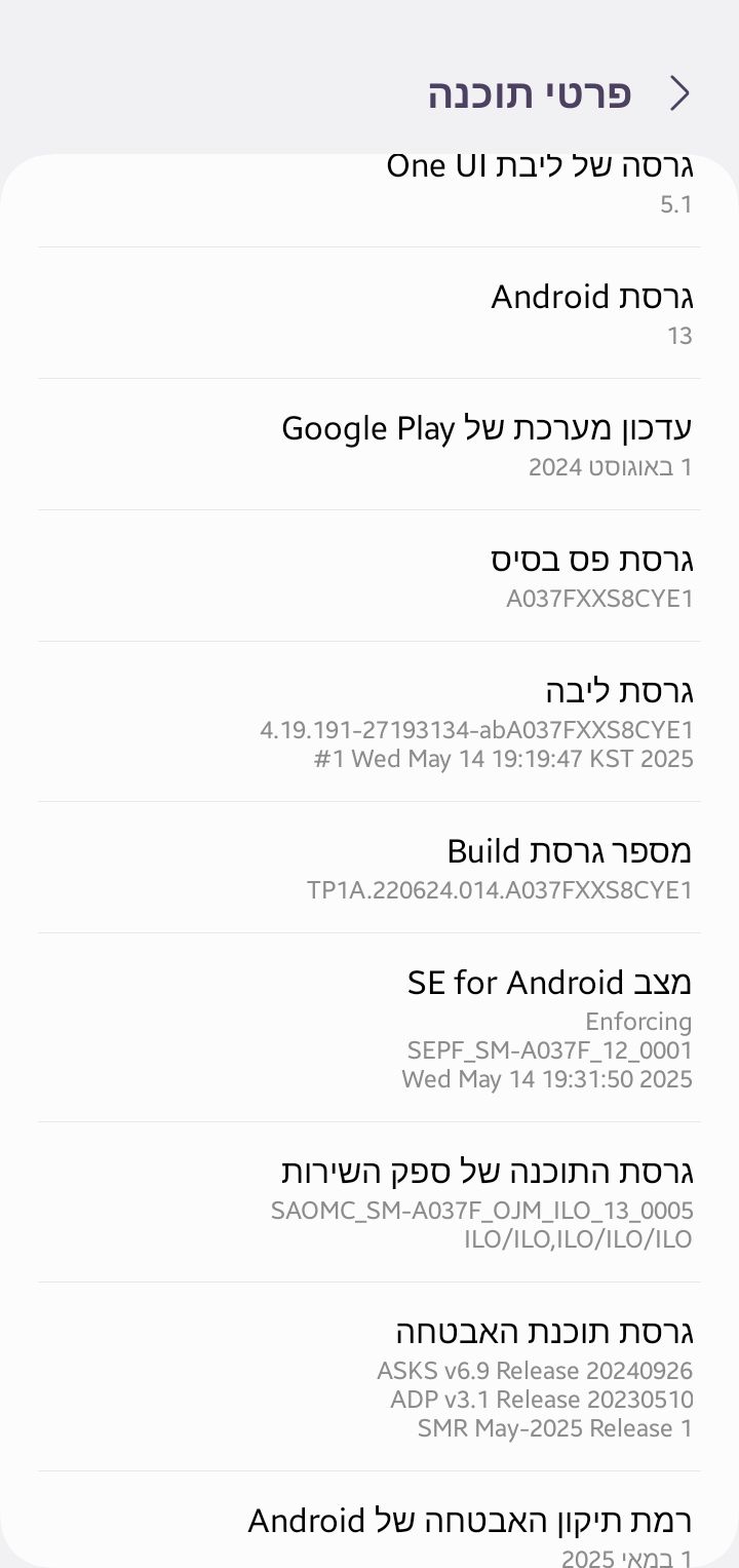

                                        @נצח-ישראל אודות המכשיר>פרטי תוכנה
                                        הבלוג שלי
                                        https://aiv-dev.com/he-IL/
                                        נ תגובה 1 תגובה אחרונה
                                        • מישהו12מ מישהו12
                                          נצח ישראל
                                          נ מישהו12מ 2 תגובות תגובה אחרונה
