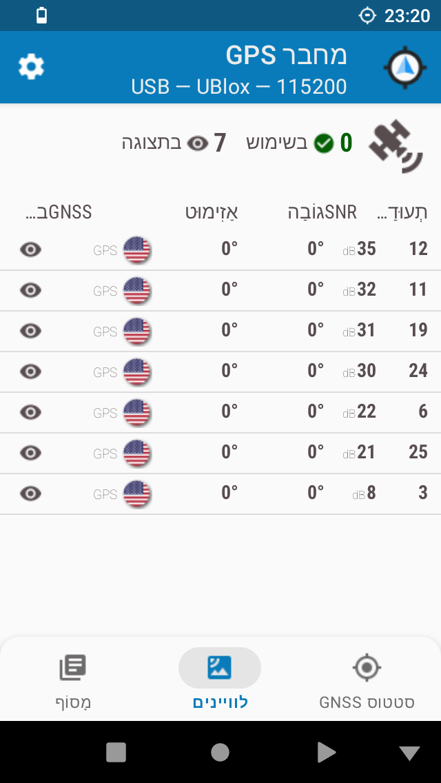

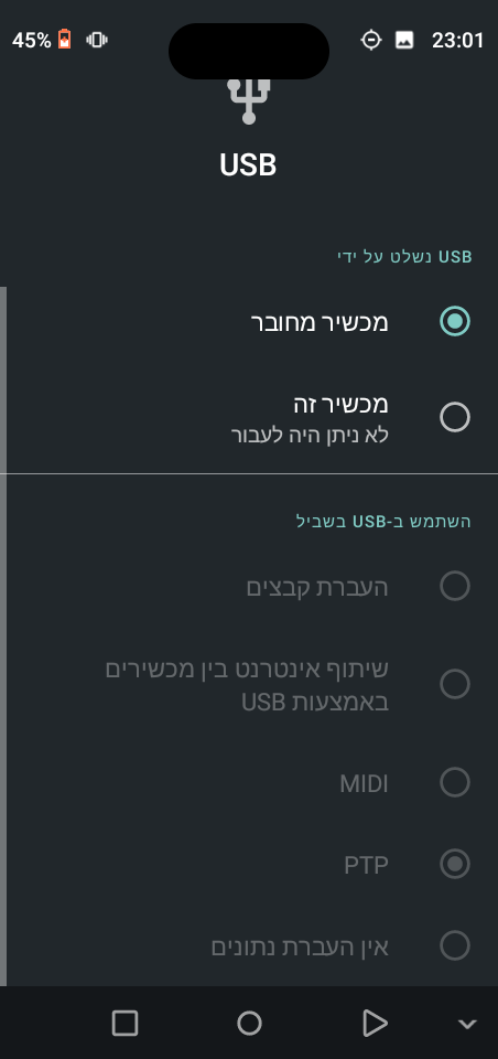

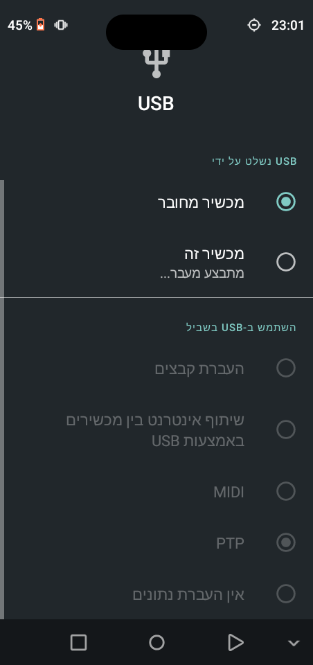

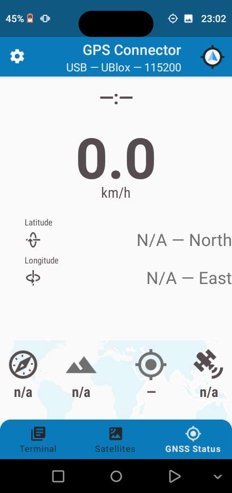

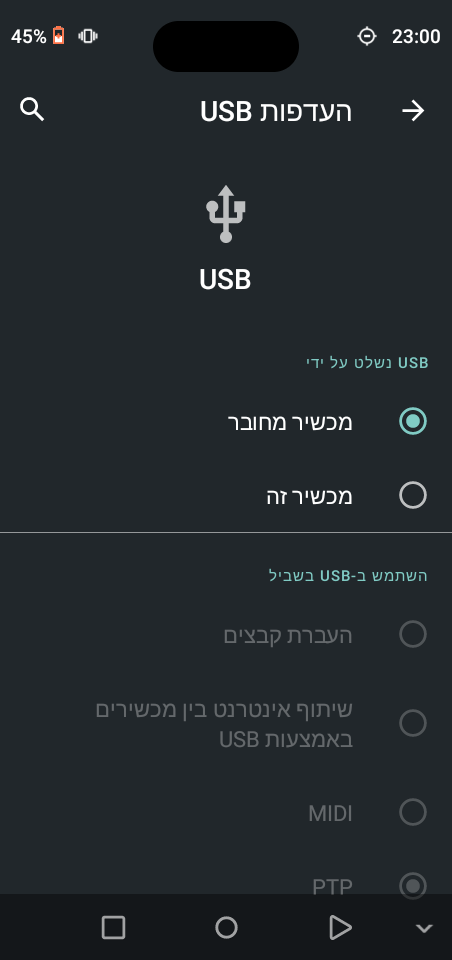

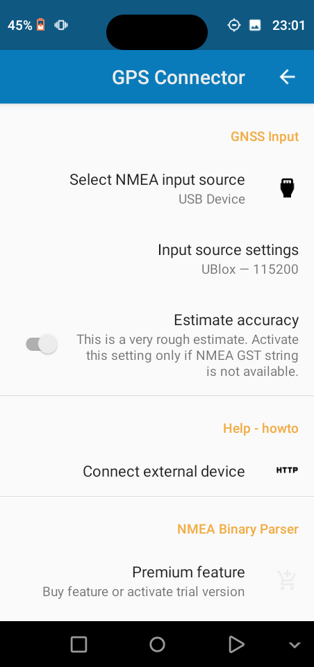

            מצאתי בס"ד את האפליקציה המתאימה אך גם עמה המכשיר עדיין לא עובד ונראה לי שהבעיה היא בחיבור וכמו שתראו בצילומיםScreenshot_20251007-230055.png Screenshot_20251007-230114.png Screenshot_20251007-230129.png
            אשמח לעזרה וסיוע מהמבינים בעניין אם מישהו יודע מה יכול לגרום לכך שהאפליקציה לא תקלוט את המכשיר.
            דגם מכשיר האנדרואיד הוא S16 מיני אנדרואיד 8
            במאמר המוסגר ע"י אפליקציה זו אפשר לחבר את המכשיר למכשיר אחר עם מיקום דרך בלוטוס מי שרוצה עזרה בעניין יכול לפנות אלי.

                  @cfopuser תודה, אך באמת הגדרתי כבר בהגדרות מפתחים אפליקציה למיקום מדומה (בטח התכוונת לזה..) וכנראה אני משתמש באפליקציה המתאימה בגלל שהמוכר באלי אקספרס כתב לי על אפליקציה מסוימת ובה אני משתמש (GPS Connector) וגם במדריך למוצר כתב המוכר להשתמש באפליקציה זו.
