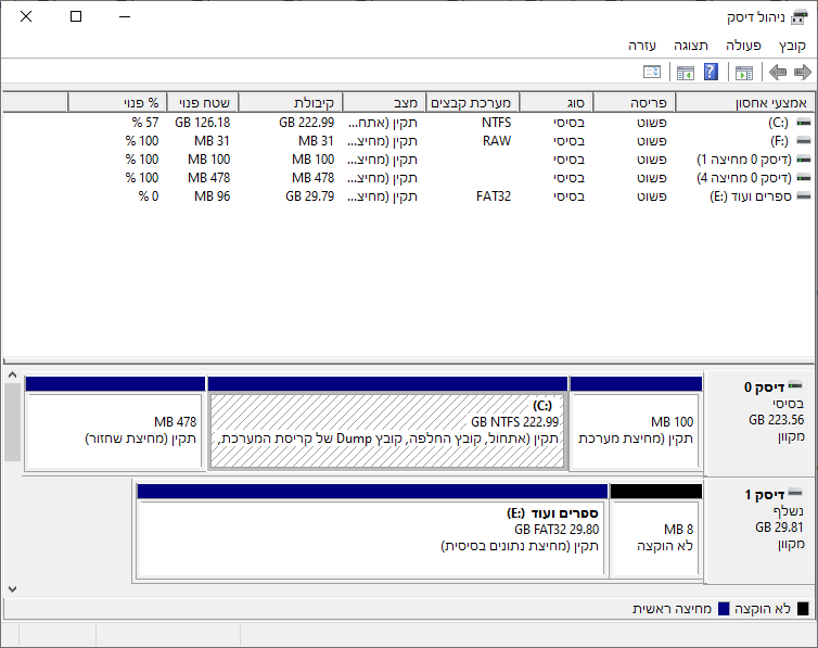

          יעקבב 0
          @ע-ה-דכו-ע
          מצאתי, מעלה צילום מסך.
          ע"ה דכו"עע אלישיא 2 תגובות תגובה אחרונה

            • י יעקבב 0
              @ע-ה-דכו-ע
              @יעקבב-0 כתב בעזרה | המחשב דורש איתחול אבל לא מוכן לאתחל:
              @ע-ה-דכו-ע
              אני עדיין לא רואה את התמונה, אבל אתה יכול לעבור בינתיים על המדריך הזה:
              https://mitmachim.top/post/932009
              עריכה: ראיתי את התמונה, זה באמת מחיצת RAW, תשחזר כמו במדריך שם, ואח"כ לא מומלץ כ"כ להמשיך להשתמש בכרטיס.

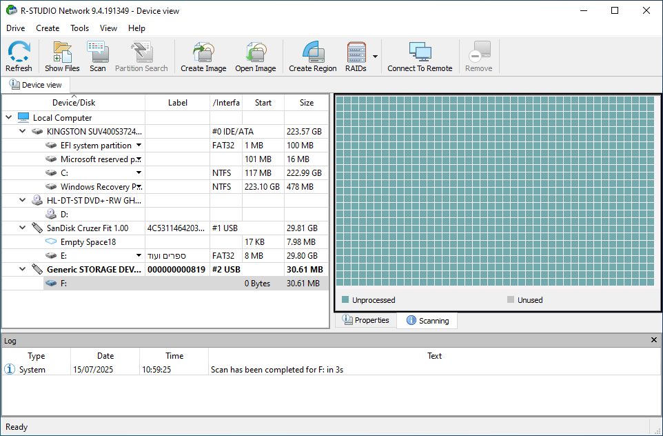

                        יעקבב 0
                        @ע-ה-דכו-ע
                        אני מנסה לשחזר, והוא לא נותן...

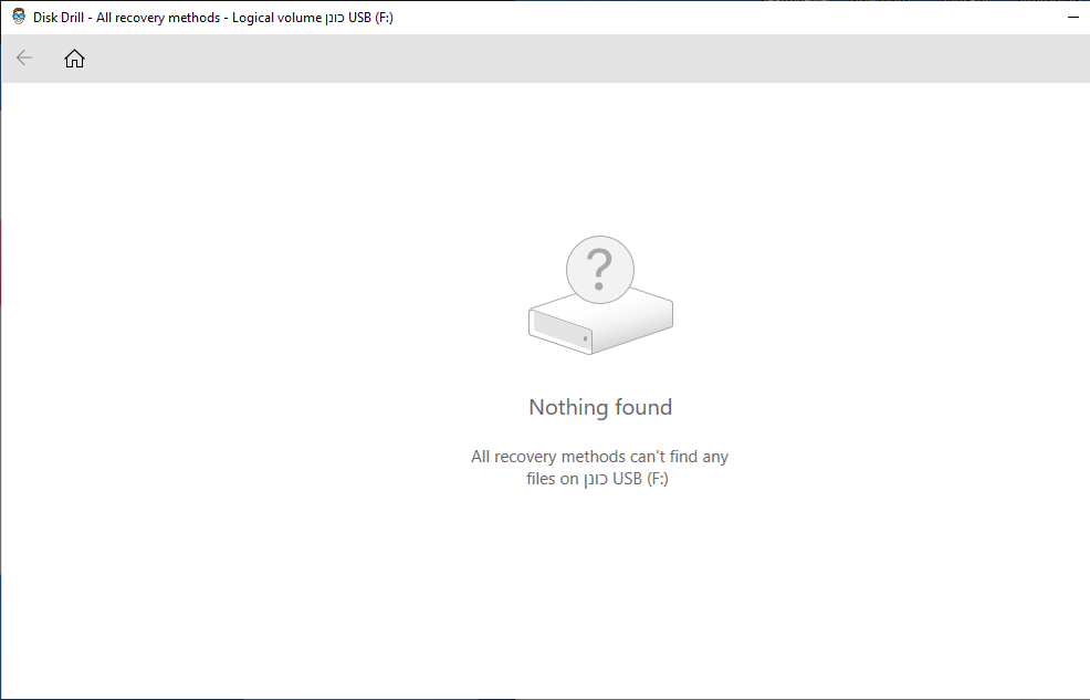

                            יעקבב 0
                            @ע-ה-דכו-ע
                            ראיתי, וזה לא עובד לפי הסרטון, נראה שהמחשב לא מזהה את הכרטיס זכרון.
                            נסיתי גם בתוכנת שיחזור השניה וקבלתי גם אותה תוצאה, מצורף צילום מסך.2025-07-15_111113.png

                              אלישיא מנותק
                              אלישיא מנותק
                              אלישי
                              מנהלים
                              כתב נערך לאחרונה על ידי אלישי
                              @יעקבב-0 לצערנו הכרטיס זיכרון (כונן F) לא מזוהה כלל במלוא גודלו בניהול דיסקים, שזה אומר שיש בעיה פיזית בכרטיס (אולי נסדק אולי נשבר אולי ניקב וחסר כלשהוא). שלמעשה אומר ששום תוכנה לא תדע להתמודד עם הבעיה.
                              תנסה אולי להכניס את הכרטיס עם קורא כרטיסים אחר, אבל אם זה עדיין לא יזוהה טוב, זוהי אכן בעיה.
                              אם החומר חשוב לך, תוכל לנסות לשחזר את זה במעבדה פיזית (זה יעלה אלפי שקלים, תלוי כמה הנזק), ולכן רק אם זה ממש ממש חשוב, תחשוב על שחזור.
