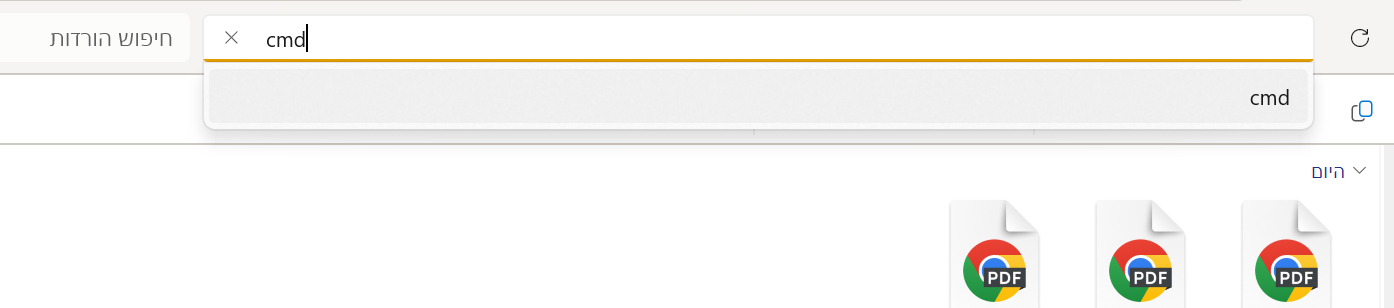

                    @מגנוס-קרלסן מי שעזר לי בזה, זה GPT
                    פשוט תבקש ממנו שיסביר לך צעד אחרי צעד מה עושים...
                    בגדול, להתקין פייתון, ואז לשמור סקריפט פייתון כלשהו כקובץ טקסט עם סיומת py ואז להיכנס לשורת פקודה (CMD) בנתיב של הקובץ קוד ולהריץ
                    python (שם הקובץ).py
                    זה על רגל אחת, אחר כך אתה יכול להתקדם לקימפול (אני אישית מקמפל עם הספריה pyinstaller).
                    (לנתיב של הקובץ קקוד אתה יכול להגיע עם הפקודה cd וכו', אבל אני חושב שהכי קל זה פשוט להקליד cmd במקום של הנתיב בסייר ואז ללחוץ אנטר
