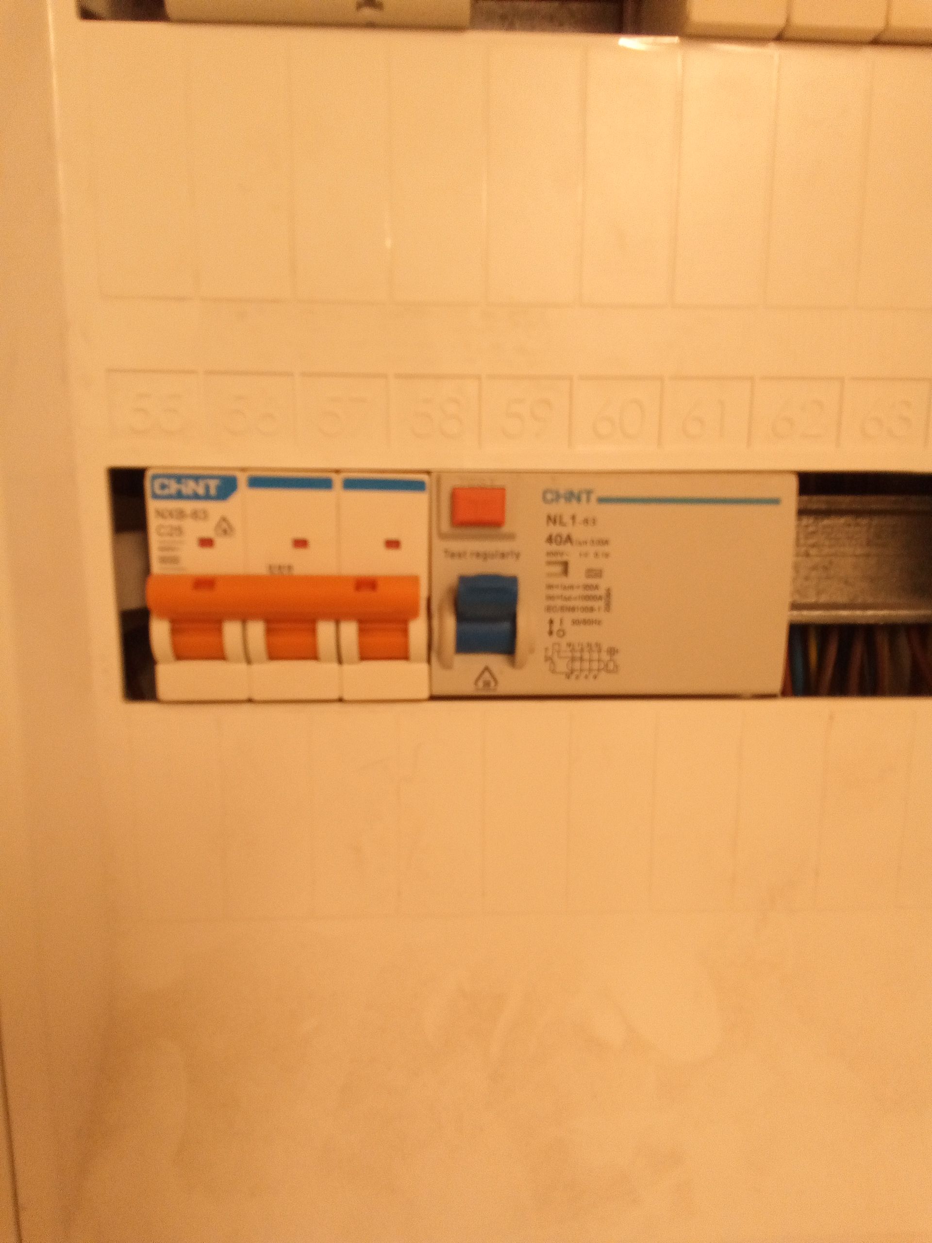

              • המעבר אצלך אוטומטי
              • איזה חברה הפחת
              • כמה זמן לוקח למעבר בין ח"ח לגנרטור
                @רפאל-0
              אני מעביר ידנית
              הפחת של chint, מצ"ב תמונה
              אני מעביר מגנרטור ל-0, ולאחר כמה שניות (כהמלצת @יצחק-e) אני מעביר לח"ח, ואז אני מגלה שהפחת למטה.

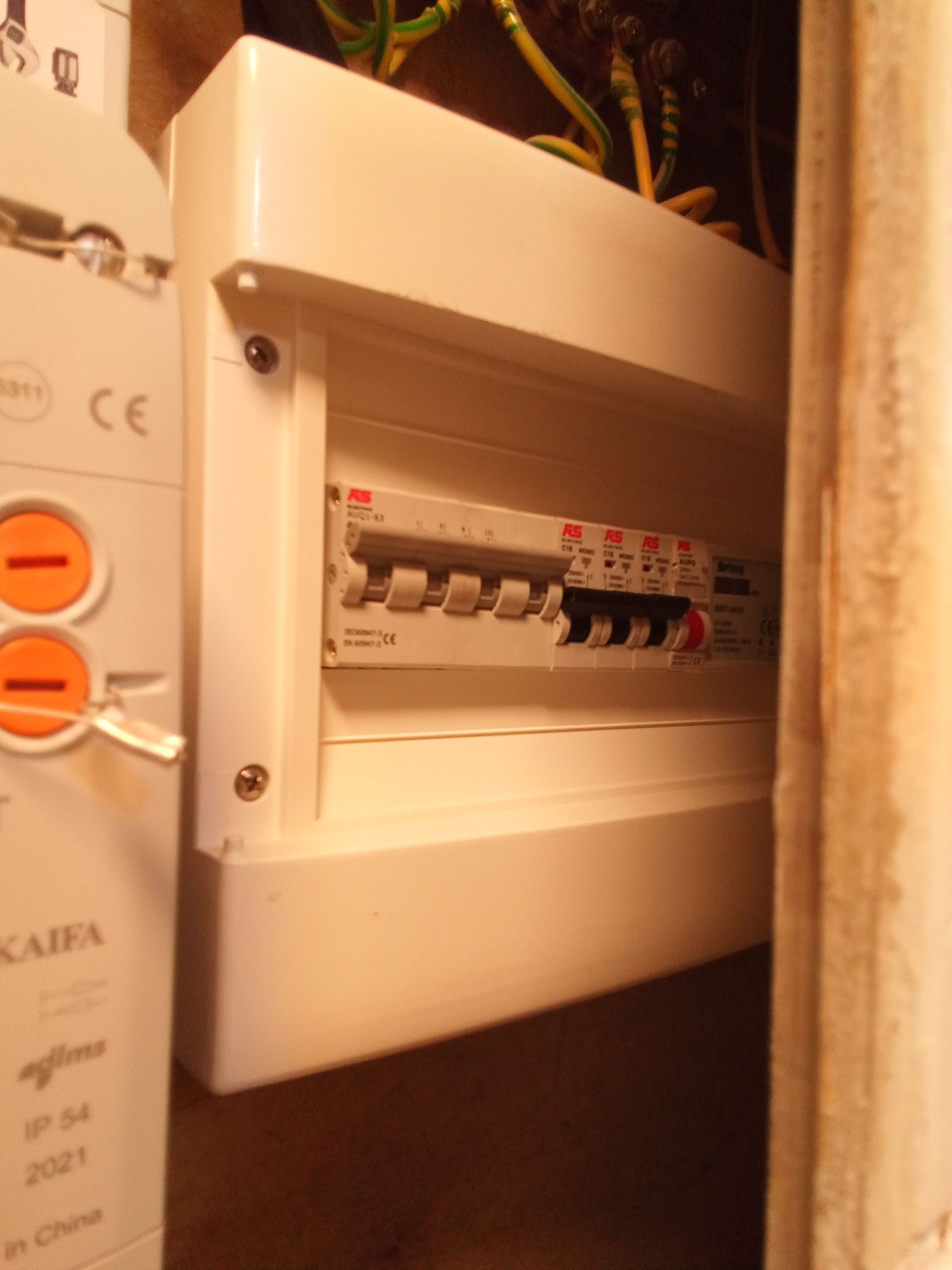

                                      סוף הרחוב
                                      @רפאל-0 כתב בבירור | פחת נופל במעבר מגנרטור לחשמל הרגיל:
                                      חד פאזי או תלת פאזי?
                                      וכמה הפיוז שלו?
                                      תלת פאזי.
                                      מצ"ב תמונה מהלוח
