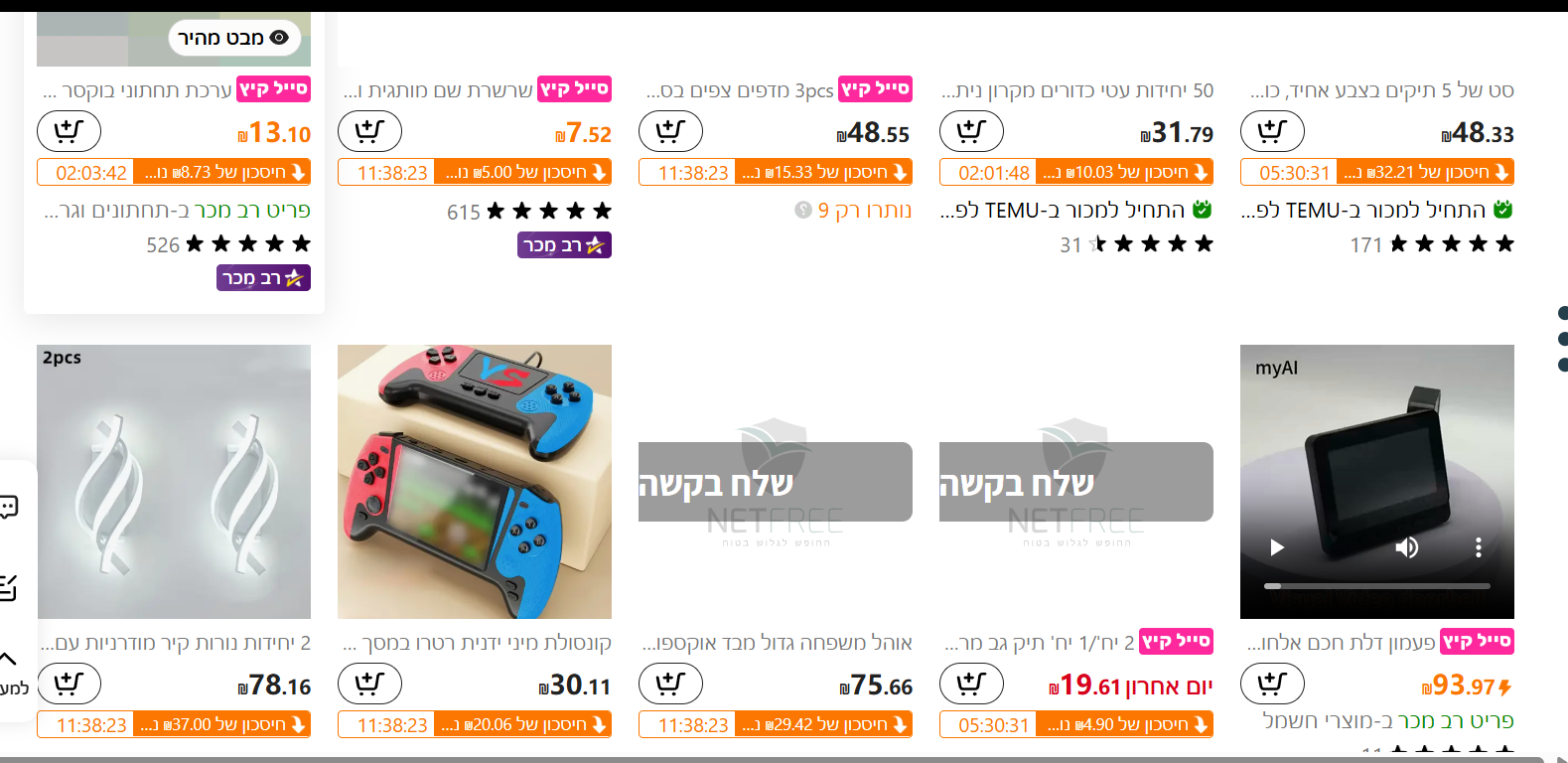

            כהן צדק
            כתב ב נערך לאחרונה על ידי כהן צדק
            הענין הוא שלמשתמשי נטפרי רוב ככל הסרטונים חסומים מה שגורם לכך שאם אני גולל את הדף והעכבר באזור הבחירה של המוצרים אני עלול להשאר עם דף קרח... רוב הסרטונים לא נבדקו בנטפרי והכל נשאר עם חלונית לבנה עם האופציה לשלוח לבדיקה
            ניסיתי בעבר לבנות תוסף שינטרל את הפעלת הסרטונים, אבל לא הצלחתי לבודד את כל הקוד שאחראי על לזה והוא לא כל כך עבד 😞
            בצילום מסך ניתן לראות שכמה מוצרים מופיעים עם האפשרות לשלוח לבדיקה ניתן גם לראות שיש מוצר אחד שהסרטון שלו נבדק ומופיע כראוי
