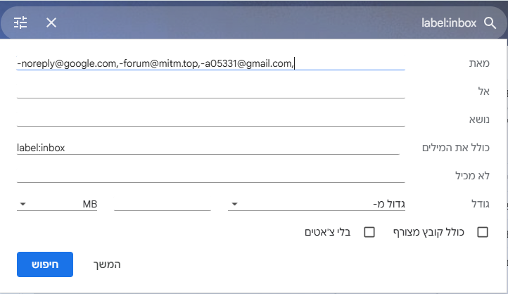

    • תעתיקו את הקוד הבא למחשב, (לא משנה איפה), ותחליפו את כתובות המייל שנמצאים שם בכתובות המייל מהרשימה שלכם,
      ניתן להוסיף כמה שצריך, אך תשימו לפני כל כתובת מייל סימן מינוס "-", ובין כל כתובת וכתובת תפרידו בפסיק ",".
    from:(-noreply@google.com,-forum@mitm.top,-a05331@gmail.com) label:inbox larger:1

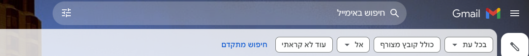

      העתיקו אותו והדביקו אותו בשורת החיפוש שמעל האימייל.
    • לחצו על הסימן אפשרויות נוספות:

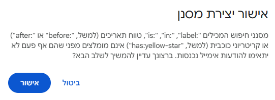

    • לחצו על יצירת מסנן חדש,
      ואז אשרו את הבקשה.
    • סמנו את התיבה החלת התווית,
      ובחרו את התווית שהגדרתם בסקריפט, (ברירת מחדל ToPhone).
    • כעת נותר רק לאשר וללחוץ מסנן חדש.

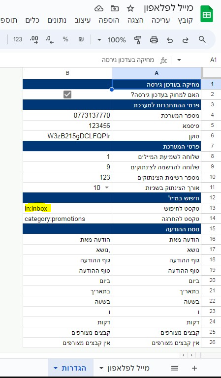

    עבור הסקריפט של @מנצפכ:
    • צרו רשימה של כל כתובות האימייל שלא חשוב לכם לשמוע מיילים מהם בטלפון.
    • כעת אחרי שהקוד מוכן לכם,
      העתיקו אותו והדביקו אותו בסקריפט (הגוגל שיטס) שלכם, בגיליון הגדרות, בהגדרה טקסט לחיפוש.
      (בספויילר יש הסבר למה אני לא כותב את זה בטקסט להחרגה בלי מינוס.)

    • הריצו שוב את הסקריפט.
      וכעת האימיילים שלכם יהיו מסוננים.
