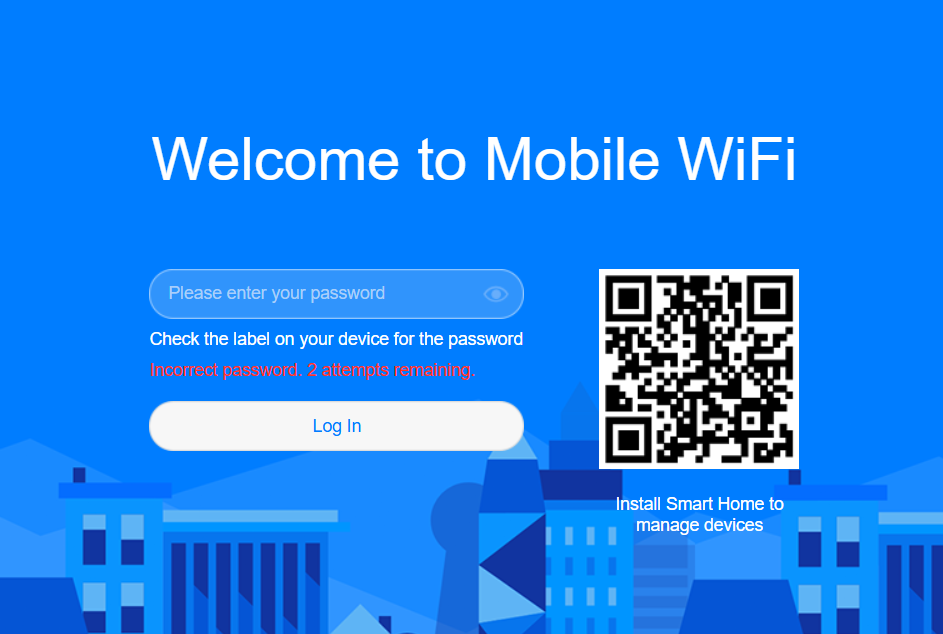

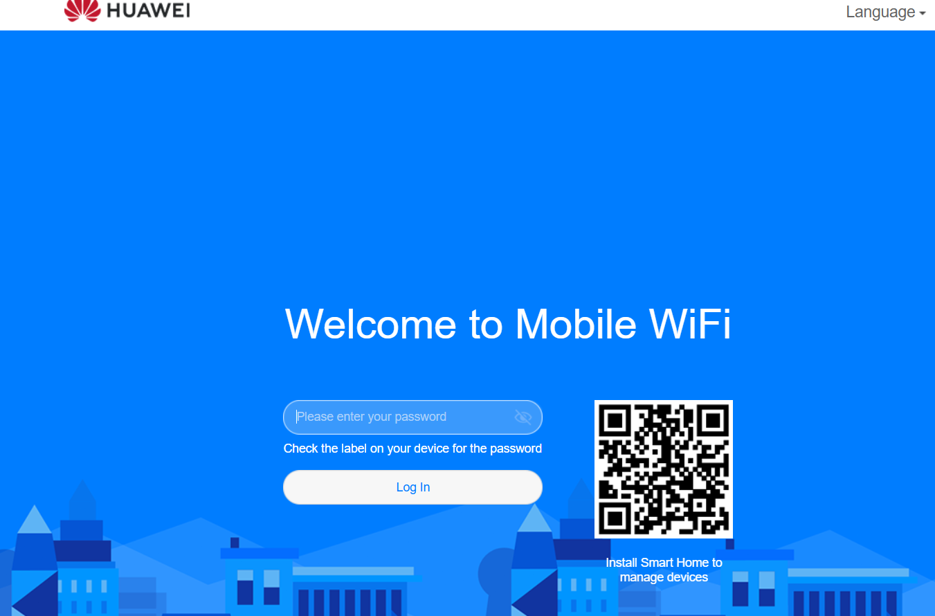

    אגב, זה השלבים שקורים לי אחרי האיפוס:
    1. הניהול של הנתב
    2. הזנת הסיסמא
    3. שגיאה!
    25802 מנותק
    25802 מנותק
    2580

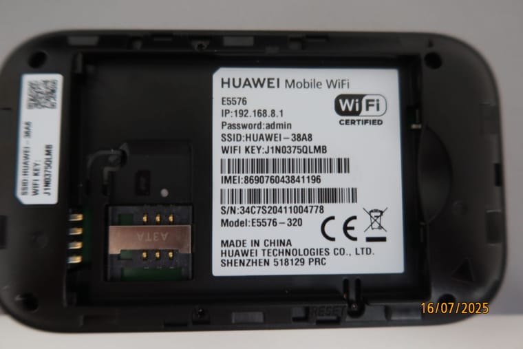

        @יראת-שמים-0 תעלה לנו בבקשה צילום ברור של המדבקה באחורי הנתב, יש לי תחושה ששם כתוב סיסמא אחרת...
        שאול 208
        • שאול 208ש שאול 208

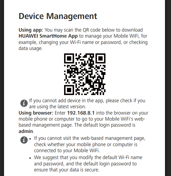

          @שאול-208 ההוראות גם אומרות שהיסמת דיפולט זה אדמין בקטן
          הבעיה האמיתית שגם משמע מההוראות שהריסט זה רק לוויפי לא לראוטר אבל לא ברור
          בכול מקרה שינסה מהאפליקצייה הרשמית שלהם

            #33
            @cfopuser פשוט בסטיק שלי של החברה הזו כתוב משהו אחר על הוויפיי ומשהו אחר על הניהול, כדאי שנראה את זה ברור ולפי זה נמשיך.

                #35
                @שאול-208 בבקשה:
