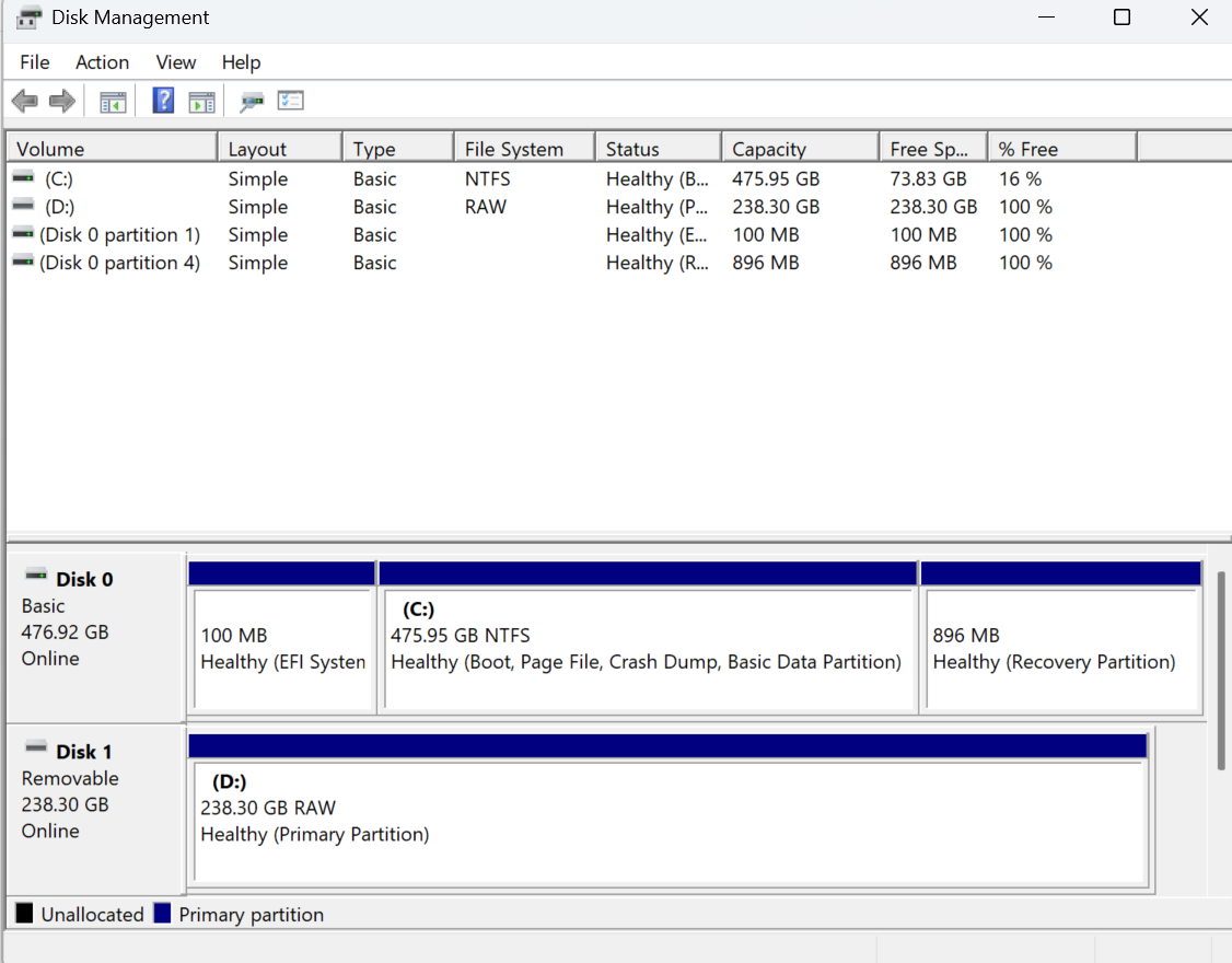

          @ישראל-ט תלחץ ווינדוס + X ותבחר ניהול דיסקים, ותעלה צילום מסך שרואים את הכונן.

            ישראל ט

              דאבל
              כתב ב נערך לאחרונה על ידי דאבל
              @ישראל-ט יש מדריך די מפורט למצב כזה בפורום, תחפש

                ישראל ט
                @דאבל ניסיתי את התוכנה recovery... לתיקון מחיצות חהוא דורש ממני מפתח עם קוד לשחזור
                איך אפשר לפרוץ? מה עוד אפשר לעשות?

                  דאבל
                  @ישראל-ט קודם תשחזר את הקובץ שחשוב לך לכונן אחר (ממליץ ממה שיש שם על r - studio)
                  אחר כך תנסה לתקן, אפילו שזה לא מומלץ להמשיך להשתמש בכונן הזה הלאה...

                      דאבל
                      @דוד-משה-1 לא תמיד אפשר לדעת בקלות מה בדיוק היתה הסיבה... אז לא שווה את הסיכון.
                      אפשר לראות דוח סמארט אולי יש שם סימנים לנזק אבל לא בהכרח...
                      במחשבה שניה, אם זה קרה אחרי ניתוק פתאומי זה סביר לגמרי שאפשר לתקן.
