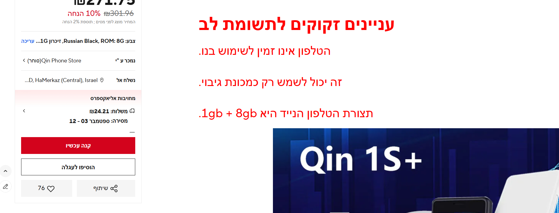

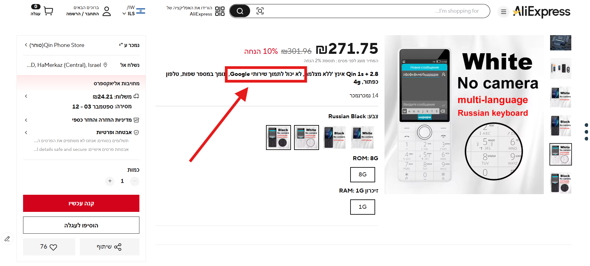

                        האם זה שווה משהו?
                        https://a.aliexpress.com/_oBZuODQ

                          @kasnik נראה מוכר אמין עם הרבה מכירות (במוצרים אחרים לפחות)
                          אבל כמו שכתבו (ומנסיון) הקליטה בטלפון הזה לא היה לי משהו
                          שים לב מה כתוב מתחת לתמונה
                          תלחץ על הצג יותר בסקירה כללית

                            @cfopuser כתב בבקשת מידע | Qin1s+ היכן ניתן להשיג?:
                            אם הבעיה זה רק בגרסה אני בכל מקרה מתכונן להחליף לו גרסה...

                              @kasnik לא יודע תשאל את המוכר על מה הכוונה (אם זה גרסה או משהו אחר) לפני שאתה מחליט אם לקנות
