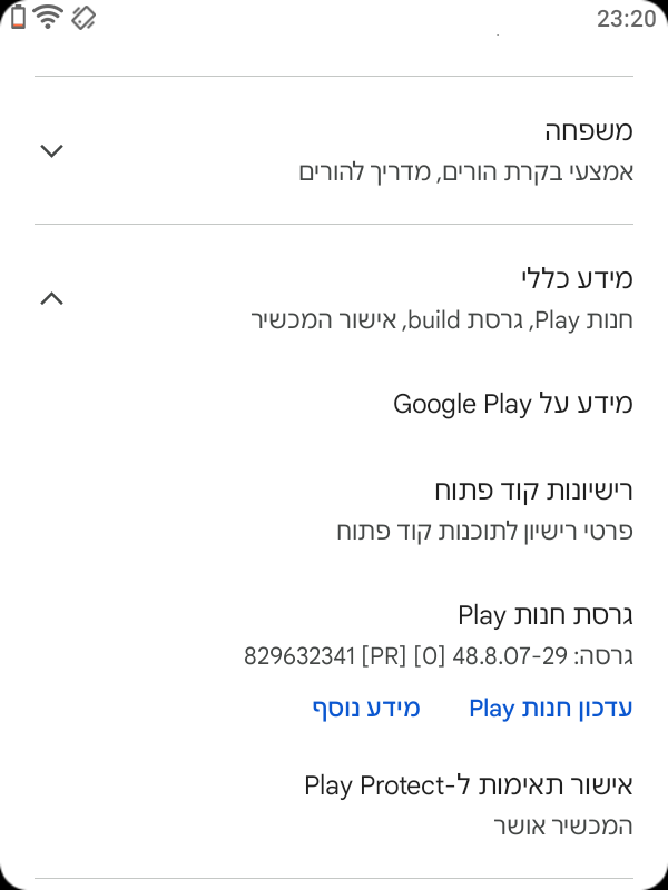

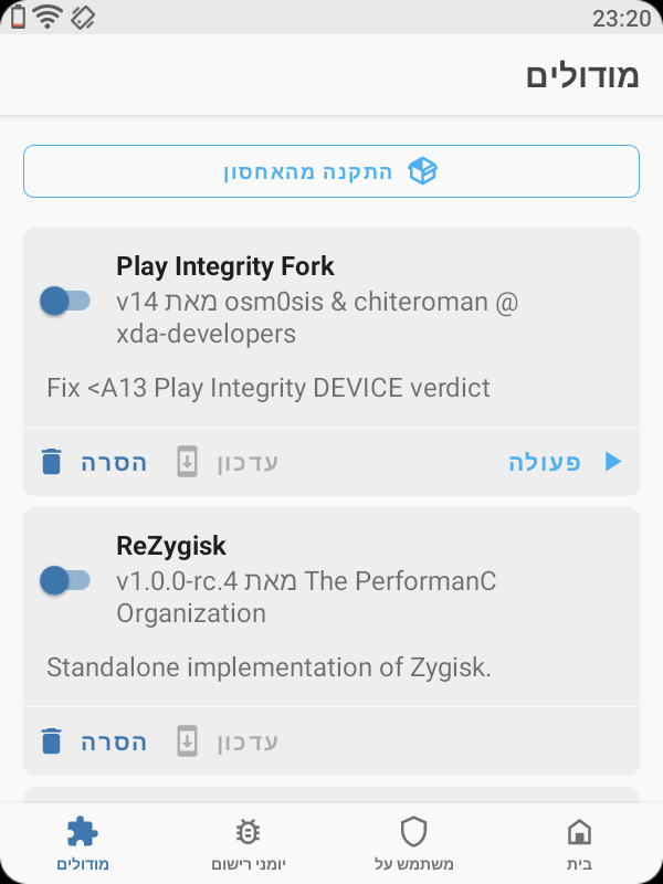

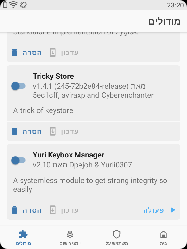

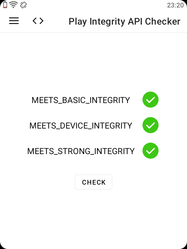

    שדרגתי את המגיסק ל29, צרבתי אותו דרך ADB, עשיתי הסתרה במגיסק מכל האפליקציות (כן, זה לעבור 200 ולסמן אחד אחד...)
    התקנתי את 4 המודלים שבצילומי מסך, הרצתי את ההפעלה בשתי מודלים שיש, ואז הפעלתי את גוגל פליי והבדיקה וזה יצא תקין.

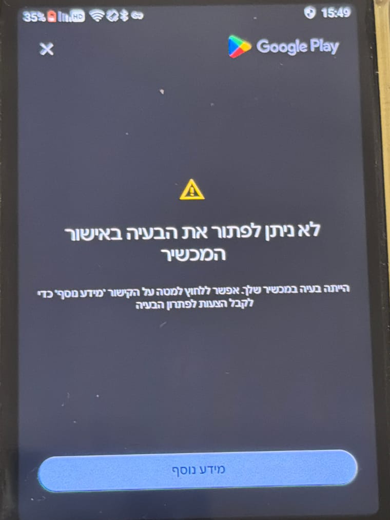

                @לילות-כימים למה לא עובד לי?
                עשיתי הכל כמו שאמרת

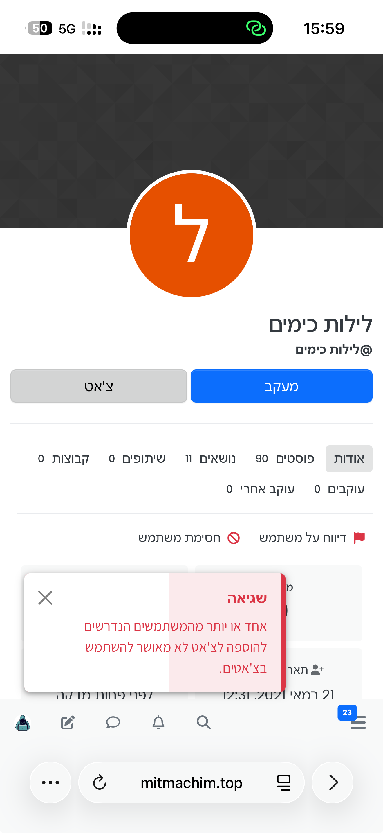

                                  @לילות-כימים אין לך מספיק מוניטין בשביל צ'אט.
                                  הפעלת שלוחות בVoLTE

                                        @שניאור-שמח איזה מודל של ReZygisk התקנת? יש שם 2,
                                        אני התקנתי קודם את הקטן ואז את הגדול יותר והוא נראה לי החליף אותו לגדול.
                                        אולי עשית משהו אחר?
                                        ניסת לבדוק עם האפליקציה פליי אינטגרטי צ'אק ?
