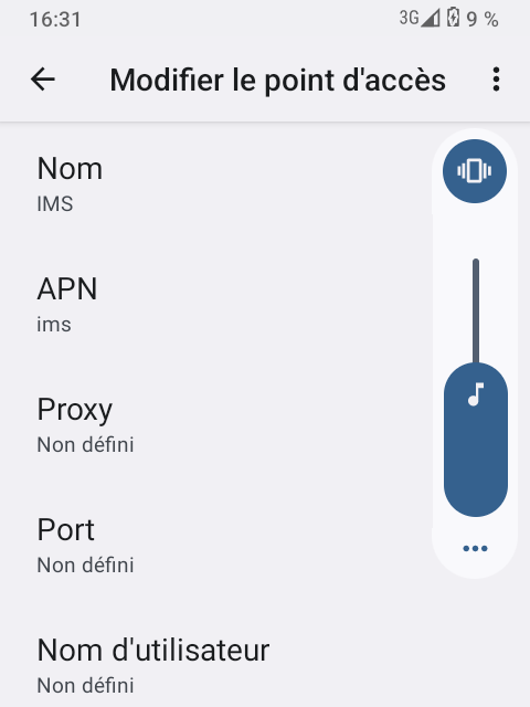

    @נוחעם-FM ![Screenshot_20251022-162840.png](Input file contains unsupported image format) Screenshot_20251022-162840.png
    • M malkiel heymann
      נוחעם FMנ מנותק
      נוחעם FMנ מנותק
      כתב ב נערך לאחרונה על ידי נוחעם FM
      #322

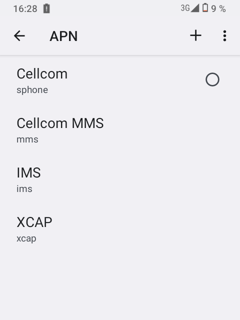

      @malkiel-heymann סורי. צילום מסך מתוך הIMS
      הפעלת שלוחות בVoLTE

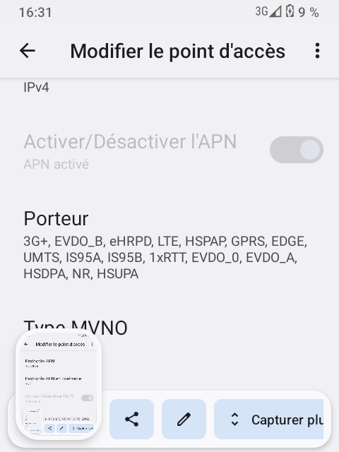

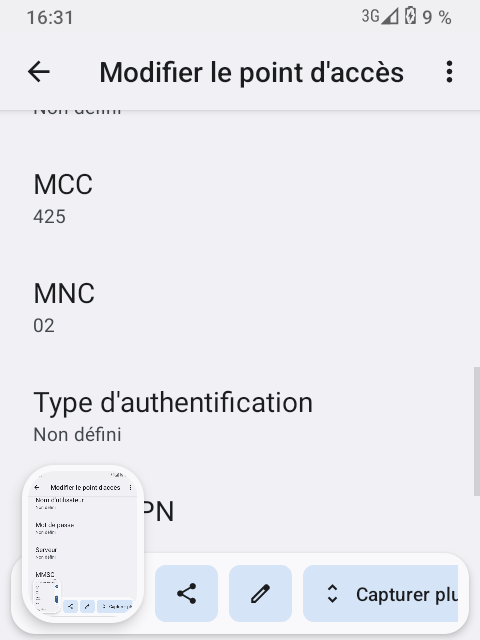

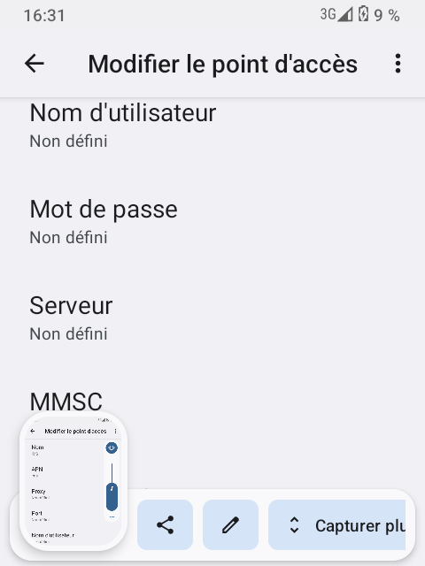

        #323

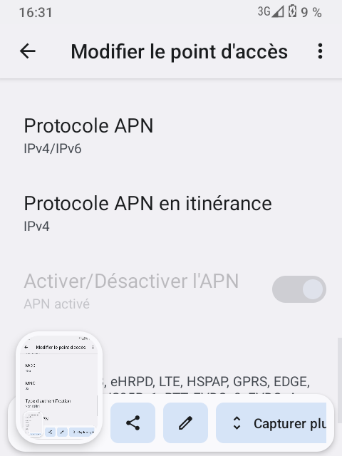

        @נוחעם-FM Screenshot_20251022-163107.png Screenshot_20251022-163111.png Screenshot_20251022-163114.png Screenshot_20251022-163117.png Screenshot_20251022-163101.png
        אני בגולן טלקום
        [אם הצרפתית מפריעה אני יכול לצלם בעברית]
        • M malkiel heymann
          אני בגולן טלקום
          נוחעם FMנ מנותק
          נוחעם FMנ מנותק

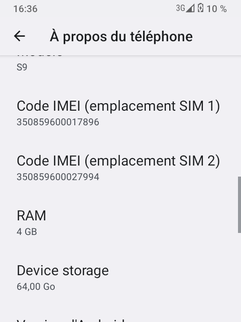

          #324
          @malkiel-heymann
          נראה תקין. בוא נבדוק IMEI
          תקיש בחייגן
          *#06#
          ותכתוב פה מה הIMEI\צילום מסך

            #325

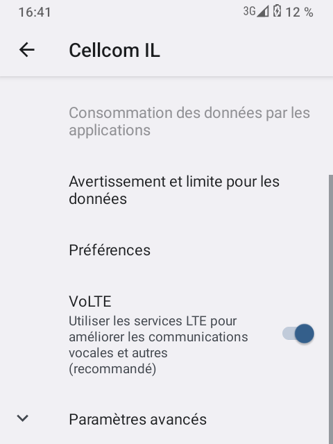

            אם אני מכניס סים לא כשר הוא כן קולט דור 4
            וגולן אמרו לי שהסים שלי חדש והדור 4 קשור למכשיר
            נוחעם FMנ U 2 תגובות תגובה אחרונה

              #326
              @malkiel-heymann
              אני בודק את הIMEI אבל הוא כשר דור 4
              @malkiel-heymann כתב בהסבר | סקירה של המכשיר חצי טאצ' החדש LOM S9:
              יש כיתוב בשורה למעלה VoLTE ?

                  @malkiel-heymann
                  חייב להיות כיתוב וולטה (או HDׂ) בשביל שיחות, הכיתוב 4G הוא רק לאינטרנט
                  הן בסים כשר והן בלא כשר.
                  לא יודע מה להגיד... מנסיון שלי הכל תקין אצלך.(אא''כ שכחתי משהו)
                  אם לא יפעל ה VOLTE כידוע, הפלאפון לא יעבוד ב2026. (אתה בישראל, נכון?)

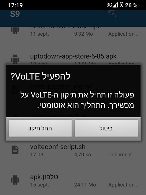

                                    עשית עירוב רשויות. תתקין את האפליקציה ותפתח תלחץ על החל תיקון וולטה ותחכה
                                    אם התגובה היא נדרשת גישת רוט אז היא לא מתאימה.
                                    ואם התגובה היא "תיקון וולטה מופעל בהצלחה" והאפליקציה נמחקת אז זה "אמור" לעבוד..

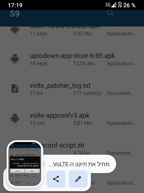

                                      #338

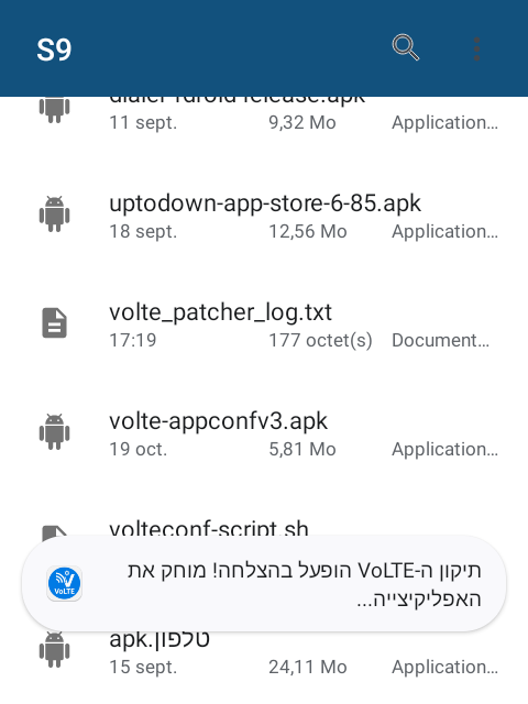

                                      @נוחעם-FM הפעלתי אותה לחצתי תקן ואז היה כתוב שזה תוקן בהצלחה האפליקצייה נמחקת ככה היה כתוב!
                                      Screenshot_20251022-171925.png Screenshot_20251022-171953.png Screenshot_20251022-171923.png
                                      • M malkiel heymann
                                        נוחעם FMנ מנותק
                                        נוחעם FMנ מנותק

                                        @malkiel-heymann
                                        עשית את זה כשהסים בפנים. נכון?

                                          #340
                                          @נוחעם-FM כן
