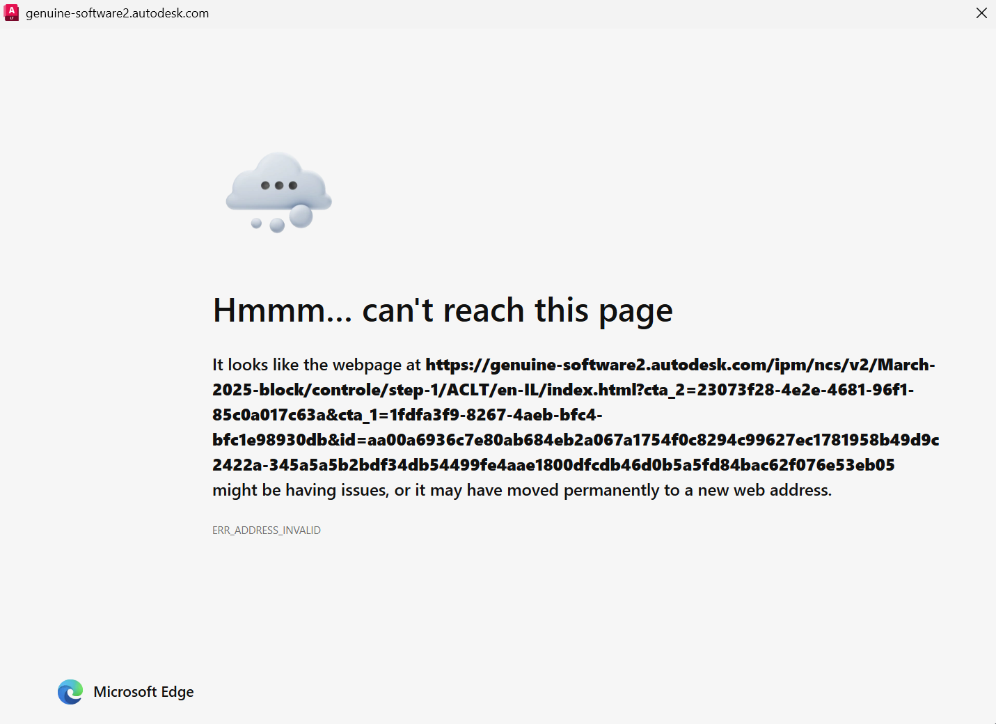

    מקבל מדי כמה דקות את ההודעה הבאה:
    יש דרך למנוע את זה?

    • A aiib
      יש דרך למנוע את זה?

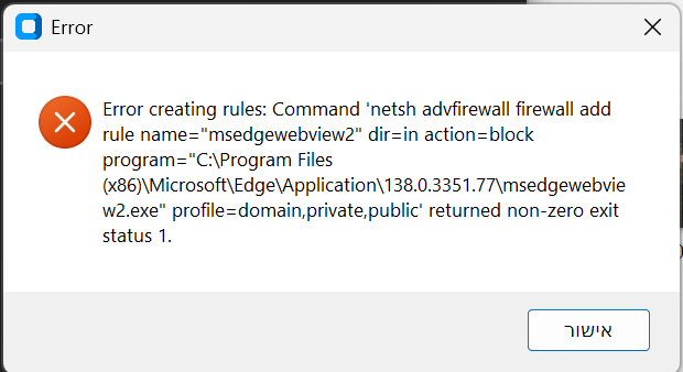

        עריכה: מצאתי לחצן לשמירה אבל אני מקבל את השגיאה הבאה:

          @aiib כתב בבעיה | הודעה קופצת באוטקאד:
          @YAAKOVSAS כתב בבעיה | הודעה קופצת באוטקאד:
          @aiib זה לא זה?
          נשמע שכן!
          אבל פעלתי לפי ההוראות שם וזה לא עזר.
          (האם אחרי בשימוש בתוכנה המצורפת שם יש צורך לאשר משהו או רק להוסיף לרשימה?- לא ראיתי מקום שמאשרים בו)
          אם יש לך נטפרי אתה יכול פשוט להוסיף את זה להגדרות הסינון.
          אם כבר שחזרו לך את הסיסמה...
