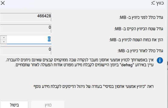

  4. בקשת מידע | אין אפשרות לכווץ כונן C למרות שיש הרבה מקום בפועל
35 פוסטים 6 כותבים 1.5k צפיות 6 עוקבים
  • מ מש שט
    תגובה: מדריך | יצירת 2 כוננים במחשב אחד ללא תוכנה
    עשיתי בדיוק כפי המדריך והוא לא נותן לי לכווץ

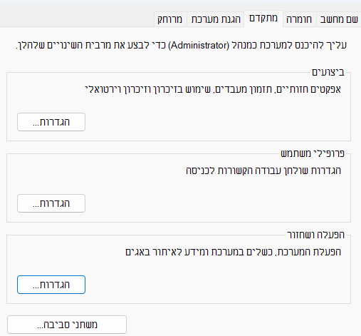

    @מש-שט אם זה לא עובד יש דרך אחרת אתה לוחץ ווינדוס+R וכותב SystemPropertiesAdvanced
    משם אתה בוחר
    ביצועים>מתקדם>זיכרון וויאטואלי>לכבות את הV למעלה ולבחור את האופציה השנייה לעשות ריסטארט וזהו
    ואז לכבות אחרי ששמכווצים

      מש שט
      @cfopuser כתב בבקשת מידע | אין אפשרות לכווץ כונן C למרות שיש הרבה מקום בפועל:
      virtual memory
      מה זה virtual memory
      אצלי כתוב בעברית - יש 3 כרטיסיות - ביצועים / פרופילי משתמש / הפעלה ושחזור
      מ cfopuserC 2 תגובות תגובה אחרונה

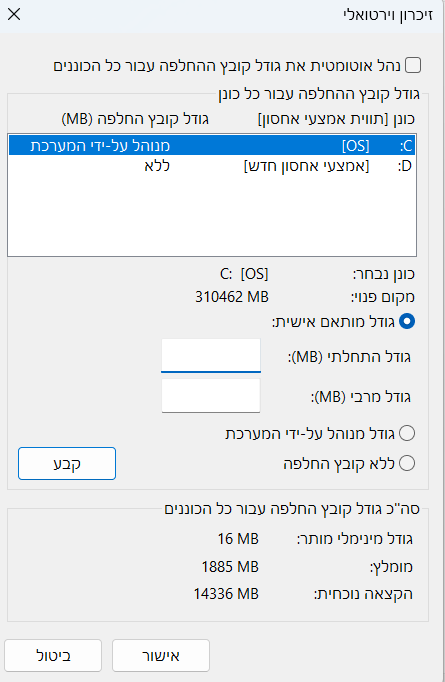

                מש שט
                @cfopuser
                צריך לעשות עוד משהו מעבר למה שעשיתי?
                או שצריך להגדיר ידנית את הגודל?

                  cfopuserC מנותק
                  cfopuserC מנותק
                  cfopuser
                  @מש-שט ללא קובץ החלפה ואז קבע ואז ריסטארט ואתה אמור להיות מסוגל לשנות הרבה יותר
                  • cfopuserC cfopuser

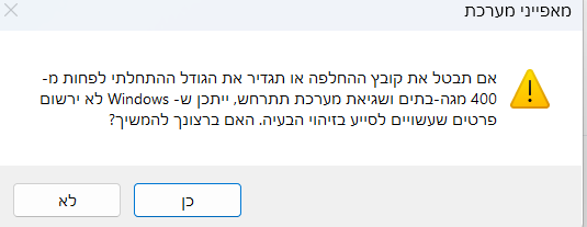

                    מש שט
                    כתב ב נערך לאחרונה על ידי מש שט
                    @זה מה שמופיע anuphg
                    האם להמשיך?
                    • מ מש שט
                      האם להמשיך?
                      cfopuserC מנותק
                      cfopuserC מנותק
                      cfopuser
                      @מש-שט על אחריותך
                      אבל אני עשיתי את זה הרבה פעמים בהרבה מחשבים ולא קרה כלום

                        מש שט
                        @cfopuser עדין נשאר כך
                        • מ מש שט

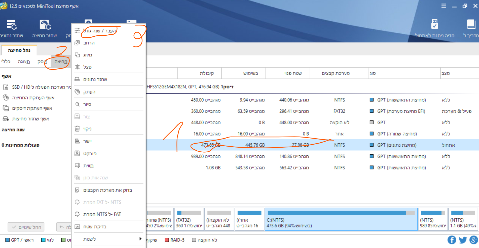

                                  @מש-שט
                                  דבר ראשון תבחר את המחיצה שאתה רוצה לכווץ, דבר שני תלחץ על "מחיצה" בתפריט בצד שמאל למעלה, דבר שלישי תלחץ על "העבר.שנה גודל מחיצה" וייפתח לך חלון שיאפשר לבחור הכל.
                                  אגב שים לב ששום דבר לא קורה מיד כאשר עודים אותו, כאשר מקטינים מחיצה לדוגמה זה לא מתקטן מיד אלא רק נוסף לתור של פעולות, ואח"כ צריך ללחוץ למטה בצד שמאל על החל שינויים.

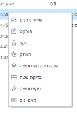

                                      @מש-שט כתב בבקשת מידע | אין אפשרות לכווץ כונן C למרות שיש הרבה מקום בפועל:
                                      @ע-ה-דכו-ע אצלי אין את כל האופציות האלו
                                      בחרת מחיצה לפני שלחצת?
                                      עדיין לא נפתח לי בנטפרי התמונה שהעלת, אז אני לא רואה מה יש שם.
                                      kasnikK תגובה 1 תגובה אחרונה

                                          מש שט
