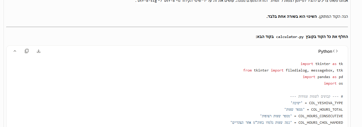

                  מדהים
                  לעת עתה הוא מחליף RTL גם לקטעי קוד.
                  צריך להחריג את זה .

                      הרגע ערכתי את הסימניה, עיין בפוסט הראשון.

                        עדכון: עדכנתי שהאלמנטים של הקוד לא ישתנו, זה כמובן עובד רק כשיש זיהוי שמדובר בבלוק קוד, ולא כאשר זה לא מזוהה כמו שקורה הרבה פעמים.

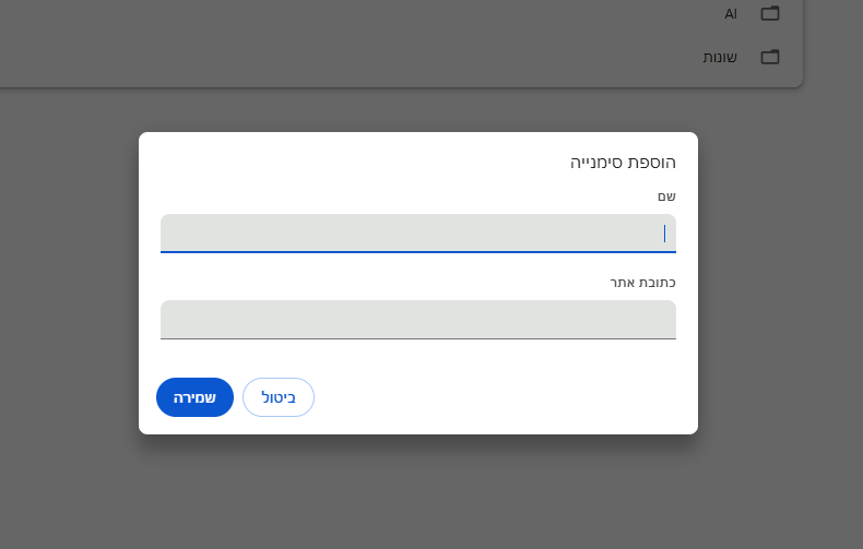

                        מי שרוצה לשים אייקון בשם הסימנייה לחסוך במקום אז הנה
                        javascript:(function()%7Bconst%20modelElements%20%3D%20document.querySelectorAll('.model-prompt-container')%3B%0A%0AmodelElements.forEach(el%20%3D%3E%20%7B%0A%20%20el.style.direction%20%3D%20'rtl'%3B%20%20%2F%2F%20%D7%9E%D7%90%D7%A4%D7%99%D7%99%D7%9F%20CSS%20%D7%9C%D7%A9%D7%99%D7%A0%D7%95%D7%99%20%D7%9B%D7%99%D7%95%D7%95%D7%9F%20%D7%AA%D7%95%D7%9B%D7%9F%20%D7%90%D7%9C%D7%9E%D7%A0%D7%98%20%3AcontentReference%5Boaicite%3A0%5D%0A%20%20%2F%2F%20el.dir%20%3D%20'rtl'%3B%20%20%20%20%20%20%20%20%20%20%20%2F%2F%20%D7%9E%D7%90%D7%A4%D7%99%D7%99%D7%9F%20HTML%20%D7%92%D7%9C%D7%95%D7%91%D7%9C%D7%99%20%D7%A9%D7%9C%20dir%20(%D7%90%D7%95%D7%A4%D7%A6%D7%99%D7%95%D7%A0%D7%9C%D7%99)%20%0A%7D)%3B%0A%0Aconst%20userElements%20%3D%20document.querySelectorAll('.user-prompt-container')%3B%0A%0AuserElements.forEach(el%20%3D%3E%20%7B%0A%20%20el.style.direction%20%3D%20'rtl'%3B%20%20%2F%2F%20%D7%9E%D7%90%D7%A4%D7%99%D7%99%D7%9F%20CSS%20%D7%9C%D7%A9%D7%99%D7%A0%D7%95%D7%99%20%D7%9B%D7%99%D7%95%D7%95%D7%9F%20%D7%AA%D7%95%D7%9B%D7%9F%20%D7%90%D7%9C%D7%9E%D7%A0%D7%98%20%3AcontentReference%5Boaicite%3A0%5D%0A%20%20%2F%2F%20el.dir%20%3D%20'rtl'%3B%20%20%20%20%20%20%20%20%20%20%20%2F%2F%20%D7%9E%D7%90%D7%A4%D7%99%D7%99%D7%9F%20HTML%20%D7%92%D7%9C%D7%95%D7%91%D7%9C%D7%99%20%D7%A9%D7%9C%20dir%20(%D7%90%D7%95%D7%A4%D7%A6%D7%99%D7%95%D7%A0%D7%9C%D7%99)%20%0A%7D)%3B%0A%0A%2F%2F%20%D7%91%D7%95%D7%97%D7%A8%20%D7%90%D7%AA%20%D7%9B%D7%9C%20%D7%94%D7%90%D7%9C%D7%9E%D7%A0%D7%98%D7%99%D7%9D%20%D7%A2%D7%9D%20%D7%94%D7%9E%D7%97%D7%9C%D7%A7%D7%94%20%22syntax-highlighted-code-wrapper%22%0Aconst%20ltrElements%20%3D%20document.querySelectorAll('.syntax-highlighted-code-wrapper')%3B%0A%0A%2F%2F%20%D7%A2%D7%91%D7%95%D7%A8%20%D7%9B%D7%9C%20%D7%90%D7%9C%D7%9E%D7%A0%D7%98%2C%20%D7%9E%D7%95%D7%97%D7%96%D7%99%D7%A8%20%D7%90%D7%AA%20%D7%9B%D7%99%D7%95%D7%95%D7%9F%20%D7%94%D7%98%D7%A7%D7%A1%D7%98%20%D7%9C%D7%A9%D7%9E%D7%90%D7%9C%20%D7%9C%D7%99%D7%9E%D7%99%D7%9F%20(LTR)%0AltrElements.forEach(el%20%3D%3E%20%7B%0A%20%20el.style.direction%20%3D%20'ltr'%3B%20%20%2F%2F%20%D7%9E%D7%90%D7%A4%D7%99%D7%99%D7%9F%20CSS%20%D7%9C%D7%A9%D7%99%D7%A0%D7%95%D7%99%20%D7%9B%D7%99%D7%95%D7%95%D7%9F%20%D7%AA%D7%95%D7%9B%D7%9F%20%D7%90%D7%9C%D7%9E%D7%A0%D7%98%20%3AcontentReference%5Boaicite%3A2%5D%0A%20%20%2F%2F%20el.dir%20%3D%20'ltr'%3B%20%20%20%20%20%20%20%20%20%20%20%2F%2F%20%D7%9E%D7%90%D7%A4%D7%99%D7%99%D7%9F%20HTML%20%D7%92%D7%9C%D7%95%D7%91%D7%9C%D7%99%20%D7%A9%D7%9C%20dir%20(%D7%90%D7%95%D7%A4%D7%A6%D7%99%D7%95%D7%A0%D7%9C%D7%99)%20%0A%7D)%3B%7D)()%3B

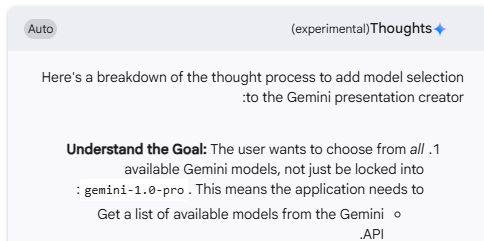

                        iosi poli
                        @ע-ה-דכו-ע ממש שימושי!
                        רק דבר אחד:
                        הוא עושה RTL ל"מחשבות" של המודל:
                        וזה ממש מציק לי...
                        אם תוכל לסדר את זה הסימניה תהיה מושלמת.
                        תודה רבה!

                          ראיתי את זה, וזה קצת מסובך לסדר, כי הclass של זה אותו דבר כמו שאר הדברים שהמודל כותב, אבל אולי אני אנסה שוב.
                          אתה מבין את האנגלית שם בלי לתרגם? כי מי שמתרגם עדיף לו שזה גם ישתנה.

                            iosi poli
                            @ע-ה-דכו-ע אני מבין, ולכן זה משגע אותי...

                              iosi poli
                              @ע-ה-דכו-ע אני בחיים לא משתמש בתרגום בAI Studio, ולכן אני צריך את הRTL

                                חיפשתי שוב הבדל בין הCLASSים במיוחד בשבילך, ומצאתי עטיפה שונה למחשבות, עדכנתי בפוסט הראשון בספויילר.
