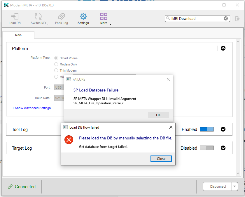

    המעבד שלו הוא MT6737M
    אני מנסה לשנות את הIMEI עם התוכנה הזו ולא הלך לי הוא מגיע למסך הזה:
    שזה אומר שהוא לא מצליח לגשת לקבצים הדרושים.
    יש מישהו שהצליח לצרוב IMEI על המכשיר הזה?
    אשמח מאוד לכל עזרה!!!!

                https://mitmachim.top/topic/84527/מדריך-שינוי-כתובת-בלוטוס-למכשירי-mtk
                נסיתי, אותה הבעיה, הוא מחפש קובץ DB תואם למכשיר
