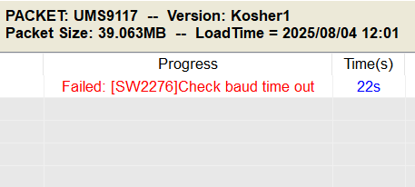

    התקנתי דרייברים ולחצתי על השמאלי, מה עוד יכול להיות?

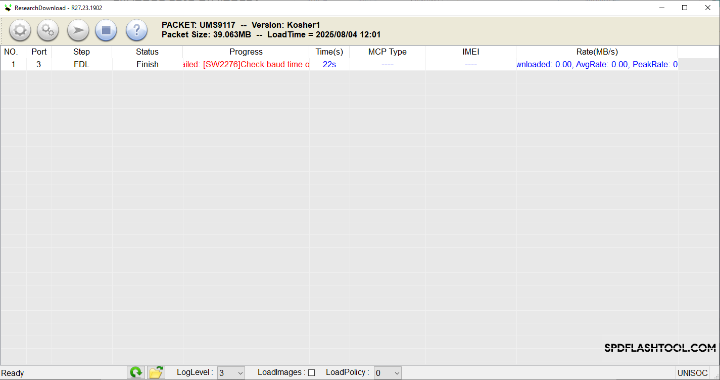

      @כותב צילום מסך מלא יעזור.

            00e1c60a-5c1b-4d75-a53b-acf1d06664ad-image.png @כותב
            הודעת השגיאה המלאה (בתמונה הכוללת היא חתוכה)
