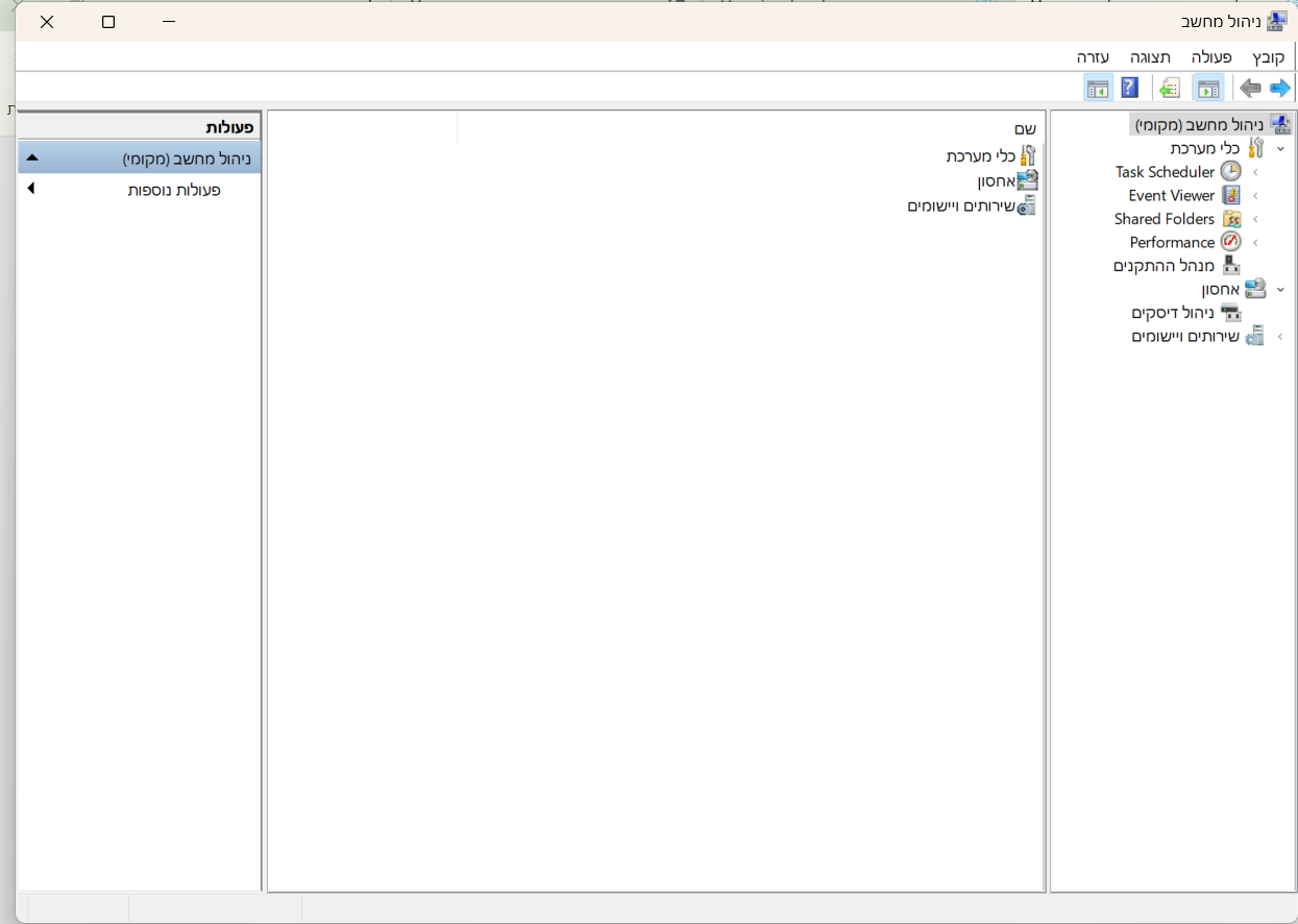

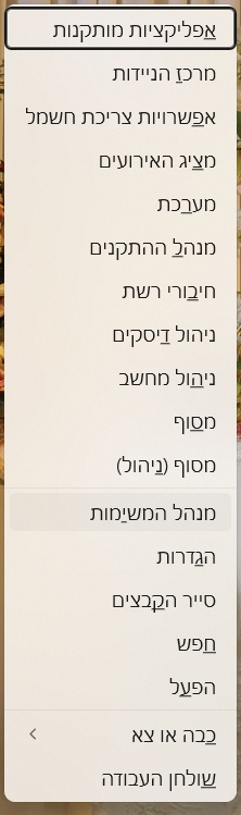

@יום-הדין אתה לוחץ ווינדוס+X בוחר ניהול המחשב
משמה את לוחץ על Local Users and Groupsמשמה אתה בוחר את המשתמש ועושה קליק ימני ועושה שינוי סיסמה וזהו
כמובן זה יעבוד רק אם אתה מנהל
אם אתה מסתבך עם הממשק אני די בטוח שיש פקודה
@cfopuser זה מה שאני מקבל בווינדוס+X
(אולי בגלל שבמחשב שאני עליו יש משתמש אחד) או שזה קשור לווינדוס 11 או10
