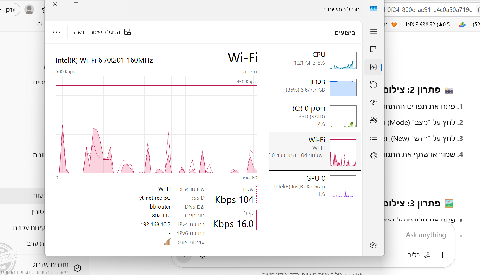

                      odaya
                      @cfopuser אני חושב שמלבד סינון של נטפרי יש לי גם VPN
                      וכן אשתי משתמשת במחשב של העבודה בשליטה מרחוק בין היתר היא מדבר עם לקוחות דרך אותו מחשב והרבה פעמים זה קורס או עובד לאט
                      @נוחעם-FM איך אני אסביר את זה ליוסי תקשורת ?
                      זה מה שרצית ?

                        משה מזרחי
                        @odaya
                        כן
                        על פניו לא נראה בעיה בכרטיס רשת
                        בכל מקרה תוסיף דחוף❗❗❗❗ זיכרון ראם
                        מינימום עוד 8

                            cfopuser
                            @odaya מבדיקה שעשיתי נראה שהכרטיס המדובר (Intel(R) Wi-Fi 6 AX201 160MHz) מדווח עליו הרבה בעיות מהירות
                            לדוג' כאן
                            אז אני ממליץ או להשתמש באנטנת וויפי חיצונית או ללכת לחנות לתיקון של האנטנה (זה נראה הבעיה העיקרית בכרטיס)

                                          ejay
                                          @odaya
                                          זאת הבעיה סוג החיבור 802.11a
                                          https://www.lifewire.com/wireless-standards-802-11a-802-11b-g-n-and-802-11ac-816553
