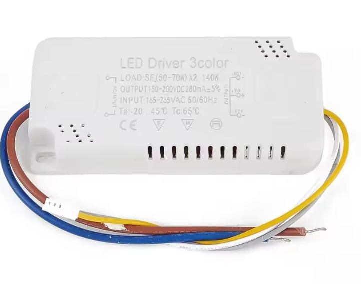

    נהרס לי דרייבר למנורת לד (עם 3 מצבי תאורה) עם הנתונים האלה:
    בחיפוש באלי אקספרס אני מוצא רק דרייבר עם נתונים דומים-עם 3 מצבי תאורה וגם 50-70W ולא מוצא בשום אופן משהו תואם אחד על אחד.
    האם יש משמעות להבדלים?
    איפה ניתן להשיג כזה דרייבר בארץ או באיזה אתר?

          אני רואה שכתבת שם שצריך שיהיה תואם במתח יציאה (V)
          יש לי כיום 100-190V
          ובקישור שמצאתי זה 150-200
          האם זה בסדר ההבדל?

              @ירושלמי2 כתב בבירור | דרייבר לד חילופי- שאלה למומחים:
              יש לי כיום 100-190V
              האם זה בסדר ההבדל?
              זה סיכון, כי יתכן שאתה צריך פחות מ150
              אתה צריך למצוא משהו שכולל את הטווח שלך, או שתצליח לגלות מה הצורך שלך, ולהזמין אחד שיש לו טווח שכולל את הצורך שלך,
              בשביל לדעת כמה אתה צריך- צריך להדליק את המנורה [כאשר הכל תקין והיא תעבוד...] ואז למדוד את המתח
