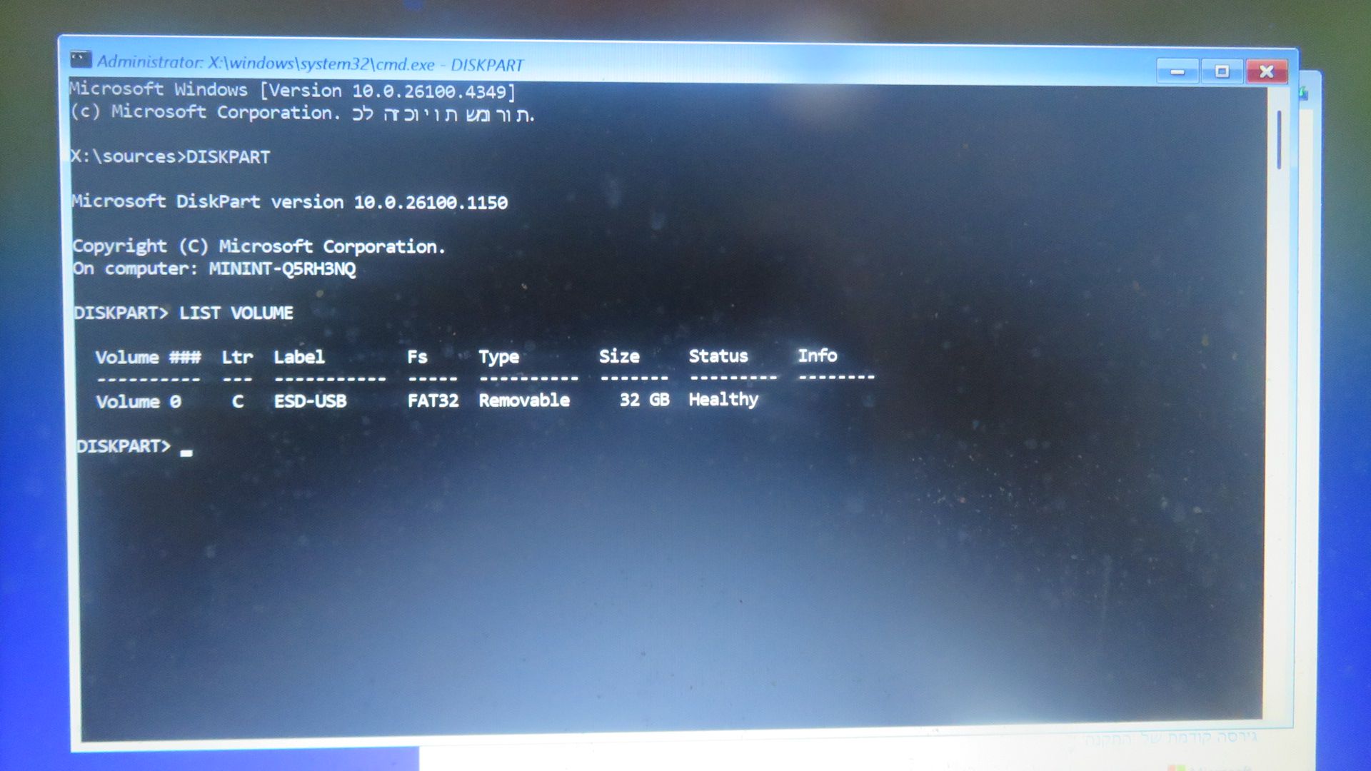

          @ע-ה-דכו-ע כתב בבקשה | ווינדוס שנמחק:
          אין צורך בדיסק טכנאים מיוחד, במקום זה כשאתה מפעיל את ההתקנה של ווינדוס תלחץ על שיפט + F10. תכתוב
          cfopuserC ע"ה דכו"עע 2 תגובות תגובה אחרונה

            @1478 אוקי זה לא מזהה את הSSD כנראה הלך החומר
            הסיכוי היחיד הוא אולי תנסה לכבות את הSecure boot בBIOS אבל כנראה יש בעיה בדיסק עצמו
            למרות שהוא כן מופיע בBIOS

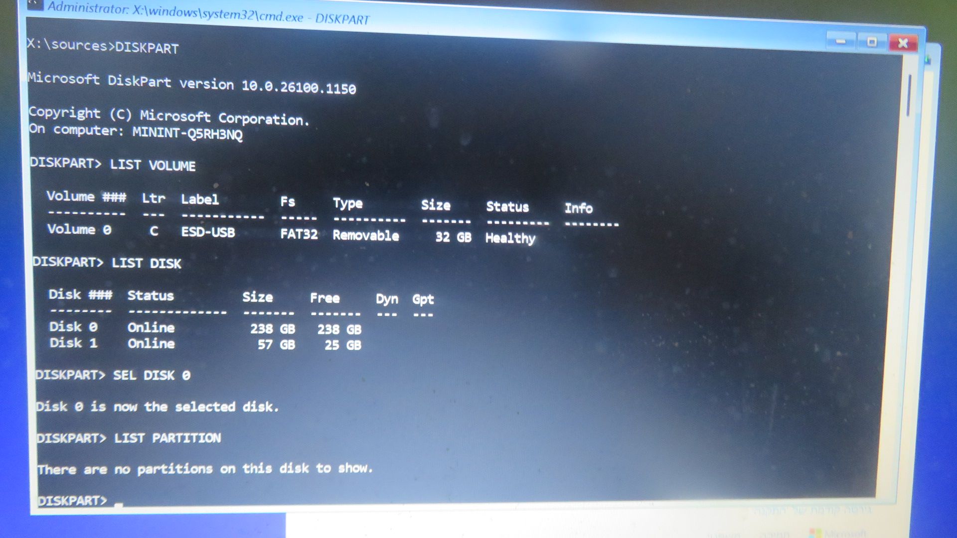

              #46
              @1478 תנסה לכתוב גם (בתוך הDISKPART עדיין)
              LIST DISK
              ואח"כ אם מופיעים שם כמה דיסקים אז תכתוב
              SEL DISK 0
              ואז
              LIST PARTITION
              1 cfopuserC 3 תגובות תגובה אחרונה

                        @ע-ה-דכו-ע מצרף צילום מסך

                          @1478 קדיש על החומר כנראה
                          • 1 1478
                            #53
                            @1478
                            כמו שחשבתי. נמחקו כל המחיצות
                            עכשיו צריך בשביל לשחזר את החומר להעלות דיסק טכנאים עם תוכנת שחזור מקצועית שיכולה לשחזר מחיצות שנמחקו.
                            אני פחות מבין בתוכנות שחזור, ובטח לא בתוכנות שקיימות בדיסק טכנאים. תוכל לעשות חיפוש בפורום, ואולי אחרים יעזרו לך כאן.

                              החומר נמחק או לא?
                              • 1 1478
                                החומר נמחק או לא?
                                #55
                                @1478 כתב בבקשה | ווינדוס שנמחק:
                                החומר נמחק או לא?
                                נמחק רציני מאוד, לא רק החומר אלא המחיצות עצמן. אבל אפשר לנסות לשחזר

                                  #56
                                  @ע-ה-דכו-ע דווקא לא רציני מאוד, רק תחילת הדיסק... (כנראה, כמו שכתבתי טבלת המחיצות)
                                  רק צריך לדעת מה לחפש...
                                    אני שיחזרתי לאחר מחיקת מחיצות ברופוס ע"י EaseUS
                                    אבל לא לוקח אחריות!!!!

                                        #59
                                        @ע-ה-דכו-ע אם עושים סריקה מתאימה זה ממש קל ומהר (בהנחה שמערכת הקבצים תקינה). במקרה של כונן פנימי וודאי, אחרת TRIM לא מאפשר שחזור בכלל... (אאל"ט אין פקודת TRIM במקרה כזה.)

                                          #60
                                          אני הייתי מעלה דיסק טכנים וסורק אם Rסטודיו
