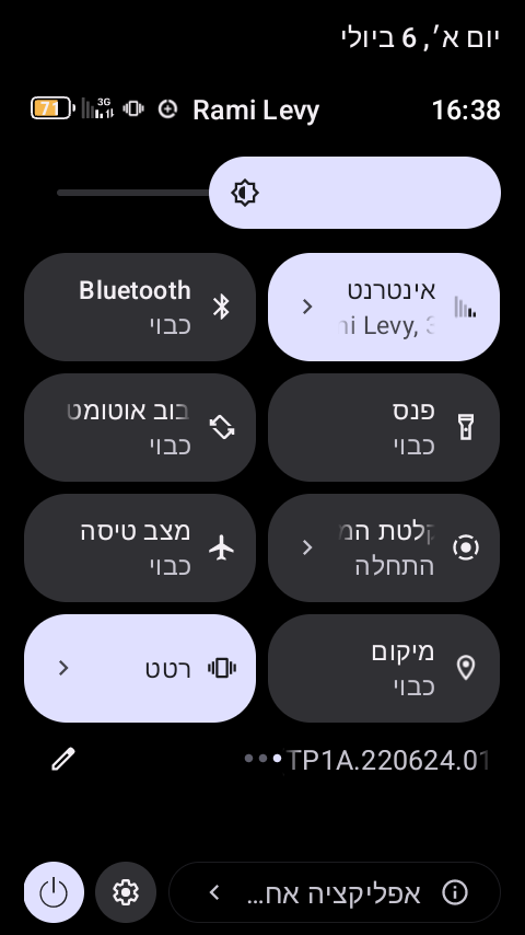

        מצרף הסרטת מסך מהמכשיר והגירסה שלו, אשמח לדעת למה רק ב 019 אין לזה תמיכת VOLTE ולכל החברות כן יש, והאם יש גירסה שכן תומכת VOLTE גם ב 019.
        screen-20250706-183449.י
        א. זה לא הגרסה שדומה לאנדרואיד 13, אלה הקלאסית
        ב. כנראה שהחברה הוסיפו לה תמיכה בוולטה, אבל לא סידרו בחברה 019 (לא בטוח 100%)
        ג. ניסית לשים סים אחר של 019?
        יש מצב שאתה שואב את הגרסה ושולח לי?
        אם אתה לא יודע אני יסביר לך, תודה

                            @dudu לפי הסרטה לא הפעלת שירותי נדידה זה חייב להיות ב 019 [ גירסא זו בחנם]
                            וגם apn להגדיר
