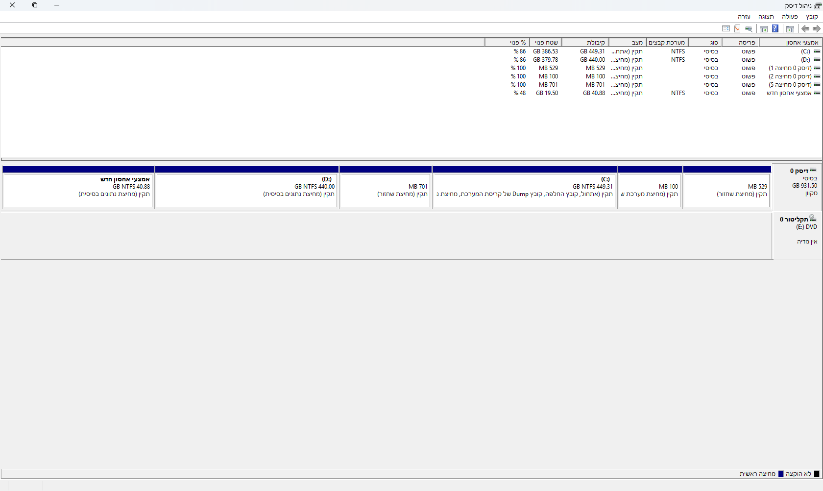

    הבעיה זה הRAM יש לך רק 4 ג'יגה ואתה מריץ ווינדוס
    הדיסק בשימוש גבוה גם בגלל שאתה משתמש בו כRAM למרות שזה הארד דרייב (זה יכול להרוס אותו לטווח הארוך)
    הדיסק עצמו נראה במצב טוב (זמן שימוש, מפרט וכו')
    לא קשור למחיצות הדבר היחיד שיכול להיות קשור למחיצות זה פעם שאנשים היו מזיזים את מערכת ההפעלה למרכז הדיסק ששמה היו מהירויות קריאה יותר גבוהות (לא משפיע כמעט בדיסקים של ימינו)
    אז ההמלצה היא תתקין עוד RAM אם זה מחשב נייח או שתחליף למערכת יותר קלה על הRAM (לינוקס)

    @cfopuser לא אני פיצלתי קיבלתי את המחשב ככה למרות שלי אישית זה ממש לא נוח לכן גם בלי קשר ההיתי מעדיף לבטל את המחיצה עם זה יהיה פשוט(כי אין לי זמן להשקיע על זה) וללא מחיקת קבצים

        אם יש לך לאיפה להעביר את הקבצים לבינתיים אז זה פשוט.
        בעיקרון מספיק את הקבצים של אחת המחיצות, אבל זה פחות מומלץ, כי עלול לקרות תקלות. ההמלצה היא לגבות את כל החומר ורק אז להרחיב את המחיצה.

          בעיקר המהירות תלויה בדיסק של המערכת הפעלה. כמובן שלגשת לקבצים שעל דיסק פחות מהיר יהיה פחות מהיר, אבל המערכת עצמה תעבוד מהר אם היא תהיה על SSD טוב.
          ושים לב שעדיין זה יהיה מאוד מוגבל מבחינת זיכרון

                תיקון מהיר שאתה יכול לעשות כבר עכשיו זה להקטין את כמות הRAM הוויאטואלי של המחשב (שרץ על הדיסק ותוכנות שיהיו עליו יהויו איטיות)
                זה גם יקטין את האחוזי שימוש בדיסק כדי לגשת לזה לך להגדרות>מערכת>אודות>הגדרות מערכת מתקדמות>ביצועים>זיכרון ווירטואלי>שנה
                ותקטין ל4Gb זה אמור להיות פחות כבד

                  השאלה אם הוא לא יקרוס לגמרי ככה כשאפילו את הזכרון הזה לא יהיה לו, רק את ה4 ג'יגה האורגינליים.

                    @ע-ה-דכו-ע הוא עכשיו על 4Gb RAM וGb8 ווירטואלי
                    אחרי שהוא ישנה זה יהיה 4 פה 4 פה הוא אמור לשרוד
