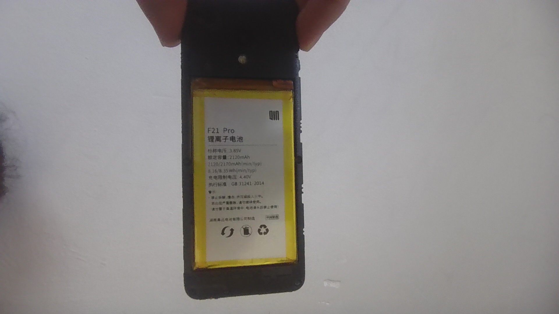

            רבקה.א
            @YOLEVI
            אני מבני ברק
            זה לא משנה העיר אני אסע או ידאג להביא את הטלפון החומר בו ממש חשוב לי....
            על הטלפון רשום Qin Al Life
            וצירפתי תמונה שמראה מה רשום על הבטריה של הטלפון
