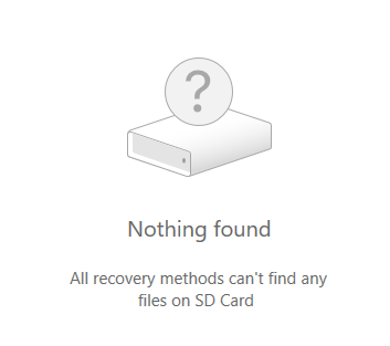

                        אאA
                        @ייייי
                        דבר ראשון תודה רבה!!
                        עזרת לי מאוד עם התוכנה גם בשביל קבצים אחרים שיש לי.
                        התקנתי את התוכנה הבעיה היא שהוא אמנם מזהה את הכרטיס אבל הוא כותב כך:

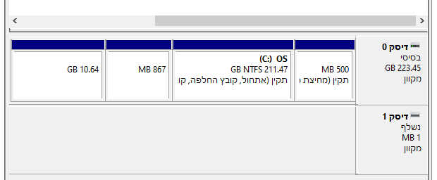

                                אאA
                                @מוטי-זהב
                                אני לא מצליח להבין מה הגודל שהוא קולט
                                ובקשר לקיסמים...
                                לא חשבתי שישנה אפשרות לשחזר את הנתונים מתוך קובץ פגום(האמת שגם כרגע עדיין התוכנה לא קלטת את הדיסק).

                                  דאבל
                                  @אאA או שהכונן שלך לא מופיע בתמונה, או שהוא מוצג בגודל 1 MB, ואז אין לך מה לעשות בעצמך.

                                    אאA
                                    כתב ב נערך לאחרונה על ידי אאA
                                    @דאבל
                                    זה הכונן.
                                    דאבלד תגובה 1 תגובה אחרונה

                                      דאבלד מנותק
                                      דאבלד מנותק
                                      דאבל
                                      @אאA אז אכן אין כ"כ מה לעשות ברמת "עשה זאת בעצמך" כדי להגיע לשאר הגודל של הכרטיס מעבר ל1MB הזה...

                                        אאA
                                        @דאבל
                                        אז מה עדיף לעשות?
                                        לפרמט או לנסות לשחזר?
                                        או ששניהם א"א?

                                          דאבלד מנותק
                                          דאבלד מנותק
                                          דאבל
                                          @אאA אני מניח שאתה לא יכול לפרמט גם אם תרצה, לשחזר? אם נניח שהיה לך קובץ פחות מהגודל הזה והוא נמצא בדיוק במקום שמזוהה אז תוכל לשחזר אותו...
                                          אם זה ממש חשוב בשביל לשלם ביוקר אז מעבדות אמיתיות יוכלו לשחזר כנראה...
