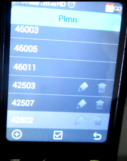

          יראת שמים 0
          @פיני10 בשרשור אחר מישהו הביא תמונה כזו
          אצלי אין את הסימנים האלו של עריכה או מחיקה, וכשאני לוחץ הוא לא מקפיץ איזה כיתוב שאומר שזה הוגדר.
          אתה אומר שרק צריך שזה יהיה ברשימה, לא צריך ללחוץ לבחירה?

            דוד טרייטל
            @יראת-שמים-0
            בגולן לא לכולם יש VOLTE, ממליץ לנסות את הסים הספציפי במכשיר אחר, ואם אין קליטת 4G, אז הבעיה היא לא בVOLTE אלא עוד לפני
            ולפי הרשימת PLMN שבצילום נראה שהכל מוגדר כראוי

              דוד טרייטל
              @יראת-שמים-0 כתב בבעיה | לא מצליח להוסיף VOLTE בF21S:
              יש ברשימה את כל הPLMN האפשריים. רק כשאני לוחץ על כל אחד מהם, לא קורה כלום, זה לא מגיב.
              לא אמור להגיב, רק צריכים להוסיף את אלו שברשימה כמו בצילום שהובא.
              מתחיל במספרים 42501 ועד 42529 זה המספרים בארץ של כל החברות, אז הם כבר נמצאים בתחתית הרשימה אז אין צורך לעשות דבר ברשימה זו, מלבד להתקשר לגולן/להכניס סים אחר למכשיר הזה/לבדוק את הסים הזה במכשיר אחר

                      יראת שמים 0
                      @פיני10 @דוד-טרייטל התקשרתי לגולן, הם פתחו לי, וב"ה עובד!
                      תודה רבה לכם על העזרה, אנשים טובים!
