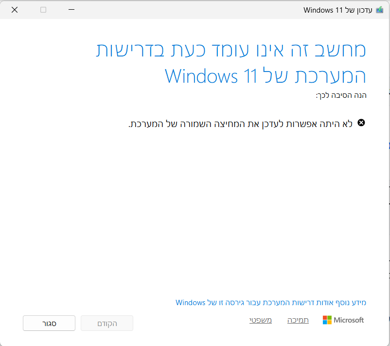

    בעידכוני ווינדוס יש לי את זה
    אך כשאני מנסה לעדכן אני מקבל

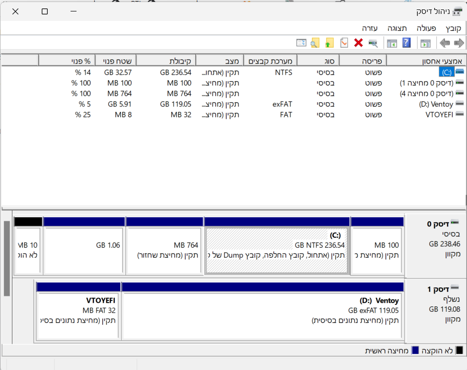

    זה צילום מסך מניהול דיסקים

        לפי התמונה שהעליתי בכל המחיצות - כולל מחיצה 0 יש לי לפחות 100MB פנויים, לא?
        במחיצה 0 יש 100MB ו100% מתוכם פנוי, אני טועה?

            @שמואל-ש. ו100% מתוכם מלא לא פנוי
            תעבור שוב על העמודות

              @ע-ה-דכו-ע סליחה תיקון שלי אם אתה רוצה לראות אותה תסתכל דרך DISKPART ותראה שהיא קיימת ומלאה כנראה אצלך אצלי היא רק 82%
              partition 2

                אם אני רוצה לראות את מה? בניהול דיסקים כתוב שזה 100% ריק

                    @cfopuser עכשיו הרצתי את הפקודה שהבאת ליצירת אות כונן למחיצת המערכת ונכנסתי באמצעות הסייר וינדוס הרגיל ואכן ראיתי שם שהמחיצה מליאה כמעט לגמרי (מעניין שבניהול דיסקים כתוב שזה ריק...)
                    מחקתי שם את תיקיית הפונטים וכעת אני מחכה שיסיים להוריד את העידכון החדש

                      זה עושה רושם שהניהול דיסקים לא מבין בזה כל כך, כי קורה לפעמים גם הוא רושם שיש 0 מקום ריק בלי שום סיבה

                        המחיצה המדוברת לא מופיעה פשוט במנהל הדיסקים (מדובר במחיצה שיושבת בין המחיצה הראשונה לכונן C)
