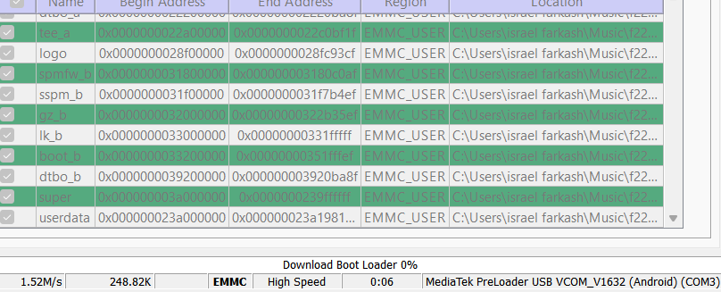

              הסתדרתי.

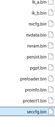

                יש למישהו את מחיצת התקשורת של המכשיר? 3b9659d3-3a39-4189-8175-84e5805932f0-image.png
                עדיפות לעם סקאטאר?
                הוצאתי מבריק. עם הרום הגלובלי שיש בXDA - שמעודכן ל2025
