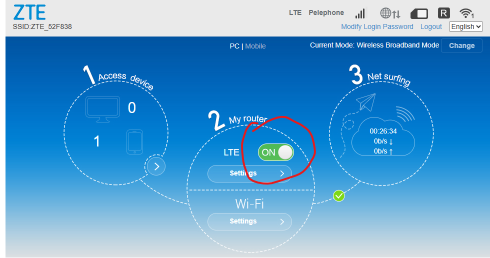

    שלום, קניתי לאחרונה באלי אקספרס ראוטר דגם ZTE MF283U, הוא עובד רק במצב של G4. הבעיה היא שכל יום יומיים זה אוטומטי עובד לG3 ומפסיק לעבוד עד שאני מגדיר שוב שיהיה על G4.
    אני מצרף תמונה בה רואים כשזה תקין על G4, סימנתי את המקום שבו זה מתחלף כל פעם, למי שיש מידע על זה אשמח לעזרה, תודה רבה

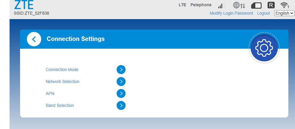

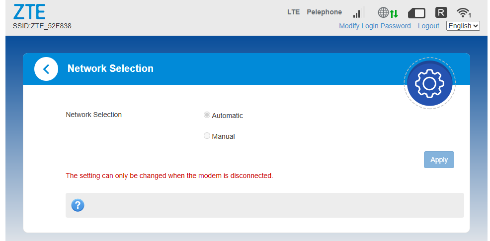

                  @יצחק-ס צילום מסך של המסך השני network selection כשאתה מעביר לmanual
                  אבל לפני זה תן צילום של האופציות בband האחרון מהמסך הראשון

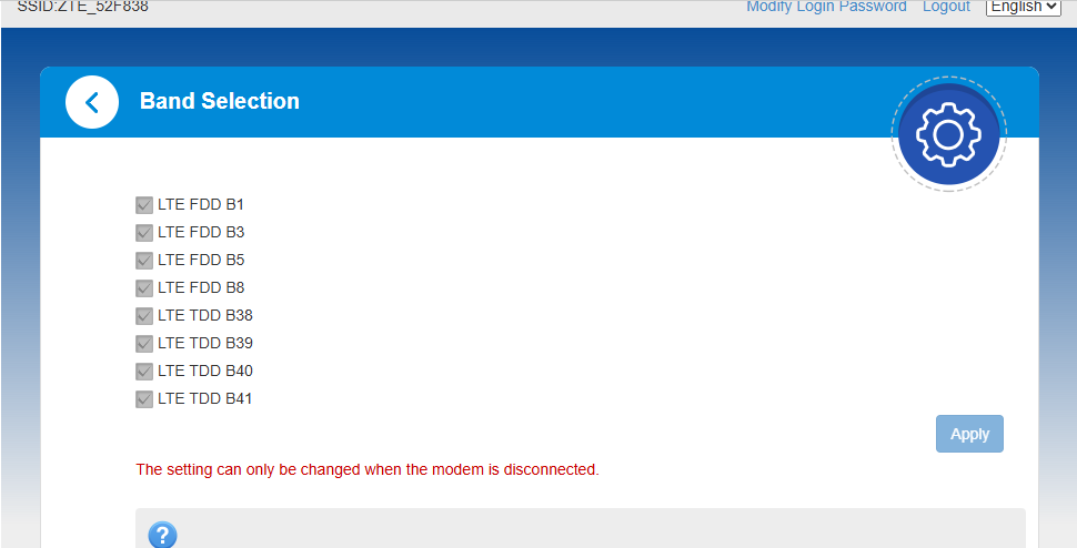

                      chaim8
                      @יצחק-ס
                      1. המודם שלך לא תומך בכל התדרים הרלוונטים בישראל
                      2. אתה יכול להוריד את הסימונים בכל התדרים בTDD
                      צילום של המסך של הנטוורק
                      י 3 תגובות תגובה אחרונה
                      • C chaim8
                        @יצחק-ס

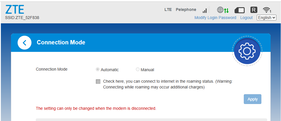

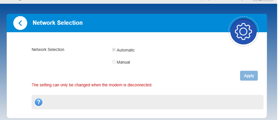

                            @chaim8 כתב בבעיה | בעיה בראוטר ZTE MF283U:
                            @יצחק-ס
                            הוא לא נותן לשנות את זה רק כשהמודם מנותק, אבל כשהוא מנותק אין דרך לשנות הגדרות...
                            ניסתי בלי סים, אבל אז לא מופיעים ההגדרות הללו
                            A תגובה 1 תגובה אחרונה

                              amit5470
                              @יצחק-ס
                              תשנה את ה-LTE ל- OFF

                                  @יצחק-ס
                                  יצחק ס
                                  @amit5470 כתב בבעיה | בעיה בראוטר ZTE MF283U:
                                  @יצחק-ס
                                  במצב הזה זה לא עובד כלל, השאלה של איך אני עושה שזה לא יעבור לבד למצב הזה

                                    amit5470
                                    @יצחק-ס כתב בבעיה | בעיה בראוטר ZTE MF283U:
                                    כתבתי את זה בהקשר ל
