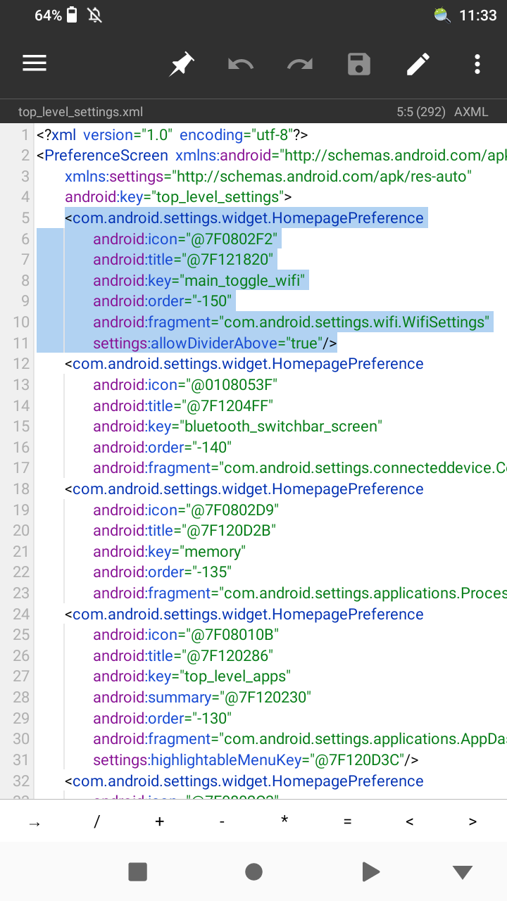

                  @קראנץ-ונילה את systemUI ערכתי לפי המדריך הזה https://mitmachim.top/topic/42273/ וערכתי גם את השורה quick_settings_tiles_stock
                  הגדרות בתוך האפליקציה נכסים ל /res/xml/top_level settings.xml ומוחקים את זה

                      @simon עשיתי לפי המדריך הזה https://mitmachim.top/topic/28376/ וזה עשה לי גם הרשאות כתיבה

                                  לא מסובך.
                                  אבל לא לעשות כלום ללא גיבוי מלא!! כי זה יכול להשבית את המכשיר!
